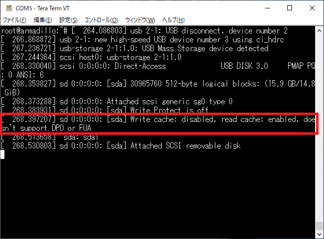

dumprootfsのログ、USBメモリを抜き差しした際のメッセージ(スクショ)を添付いたします。
お手数ですが、ご確認よろしくお願いいたします。

/dev/sda1も認識されていますが、スクショ中の赤枠が少し気になります。
よろしくお願いいたします。
