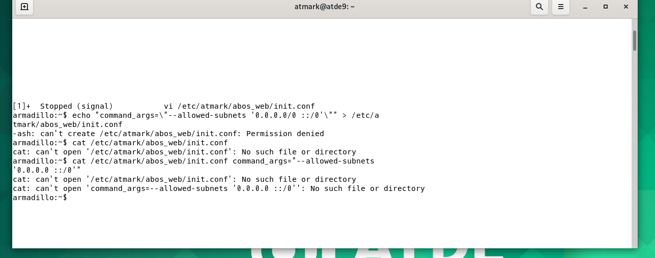

aaarik0106
at_makoto.sato
佐藤です。
以下のように実行してみてください。
armadillo:~# echo "command_args=\"--allowed-subnets '0.0.0.0/0 ::/0'\"" > /etc/atmark/abos_web/init.conf armadillo:~# cat /etc/atmark/abos_web/init.conf command_args="--allowed-subnets '0.0.0.0/0 ::/0'" # 内容があっていることを確認 armadillo:~# persist_file /etc/atmark/abos_web/init.conf # ファイルの永続化 armadillo:~# rc-service abos-web restart # abos-web の再起動
aaarik0106

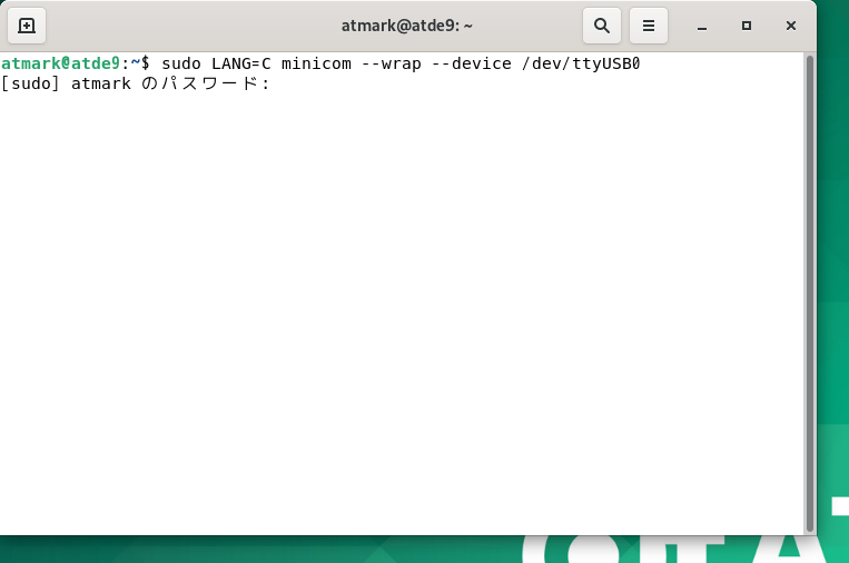

佐藤様
sudo LANG=C minicom --wrap --device /dev/ttyUSB0 を実行するとatmarkのパスワードを求められます。
atmarkのユーザパスワードを入力しても「誤りです」と表示されログインできない状態です。

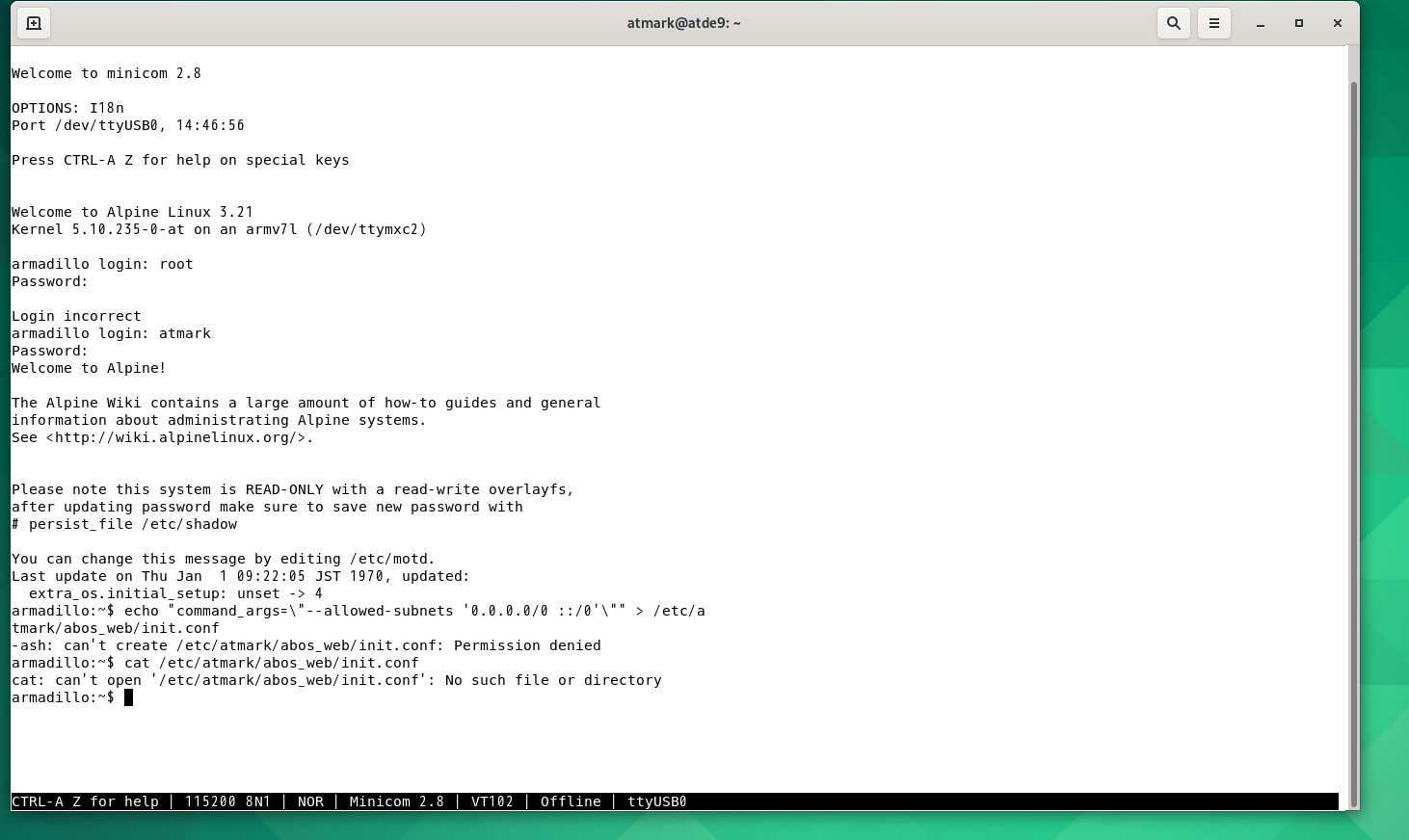

佐藤様
ご連絡ありがとうございます。
rootでログインした後、atmarkでログインする手順で合っていますでしょうか。
ファイル | ファイルの説明 |
スクリーンショット 2025-04-17 144920.png |
at_makoto.sato

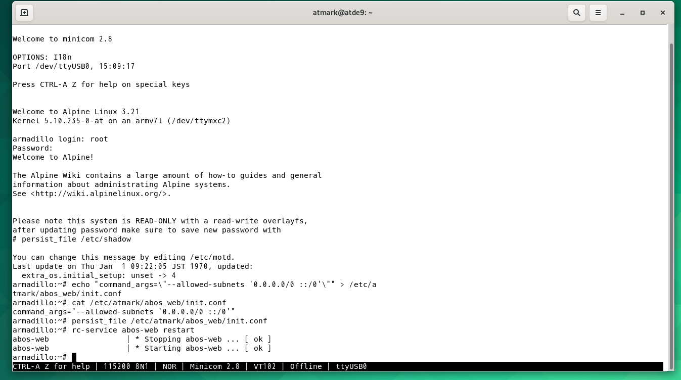

aaarik0106
aaarik0106
> 佐藤様
> 失礼いたしました。
> abos-webを再起動するところまで完了しました。
> 以降の手順をご教示いただけますでしょうか
実行結果の添付が漏れていましたので、添付します。
ファイル | ファイルの説明 |
スクリーンショット 2025-04-17 152046.png |
at_makoto.sato
