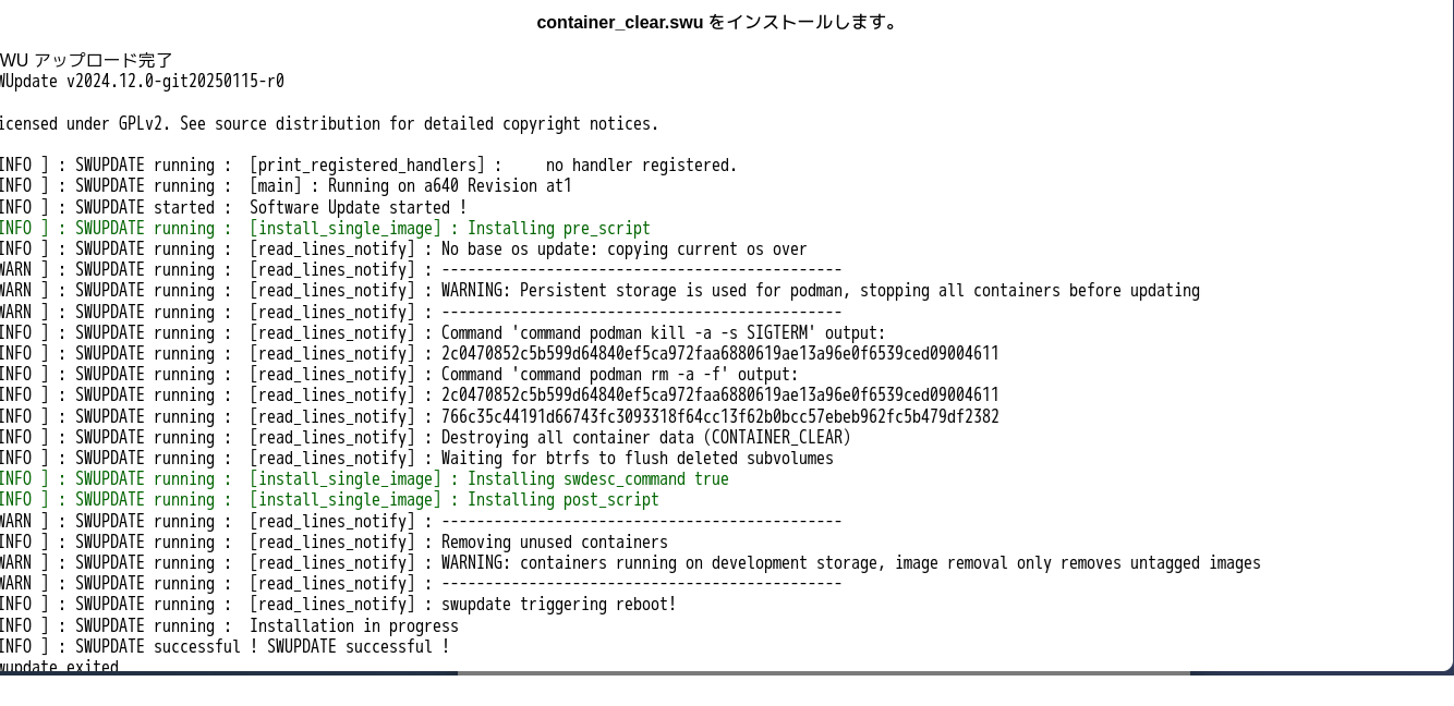

2.一度、コンテナをクリアしようと思い、
 ①コンテナを削除するSWUを作成し、ABOS webでSWUファイルをインストールしましたがエラーで停止しました。
 ⓶armadillo上で削除しようとroot@xxx:~# abos-ctrl container-clearを実行しましたが、-bash: abos-ctrl: command not foundになっています。
エラー内容(できれば ABOS Web が表示したすべてのインストール内容)をこちらにコピーしていただけますでしょうか。
(こちらでは正常に動作していることを確認しましたので、別の方法で削除するようになってもこの問題を解決できれば嬉しいです)

お世話になります。
1.ABOS Webcontainer_clear.swu ですが、添付のcontainer_clear.swu .pngのように同じSWUで2度目は成功しました。

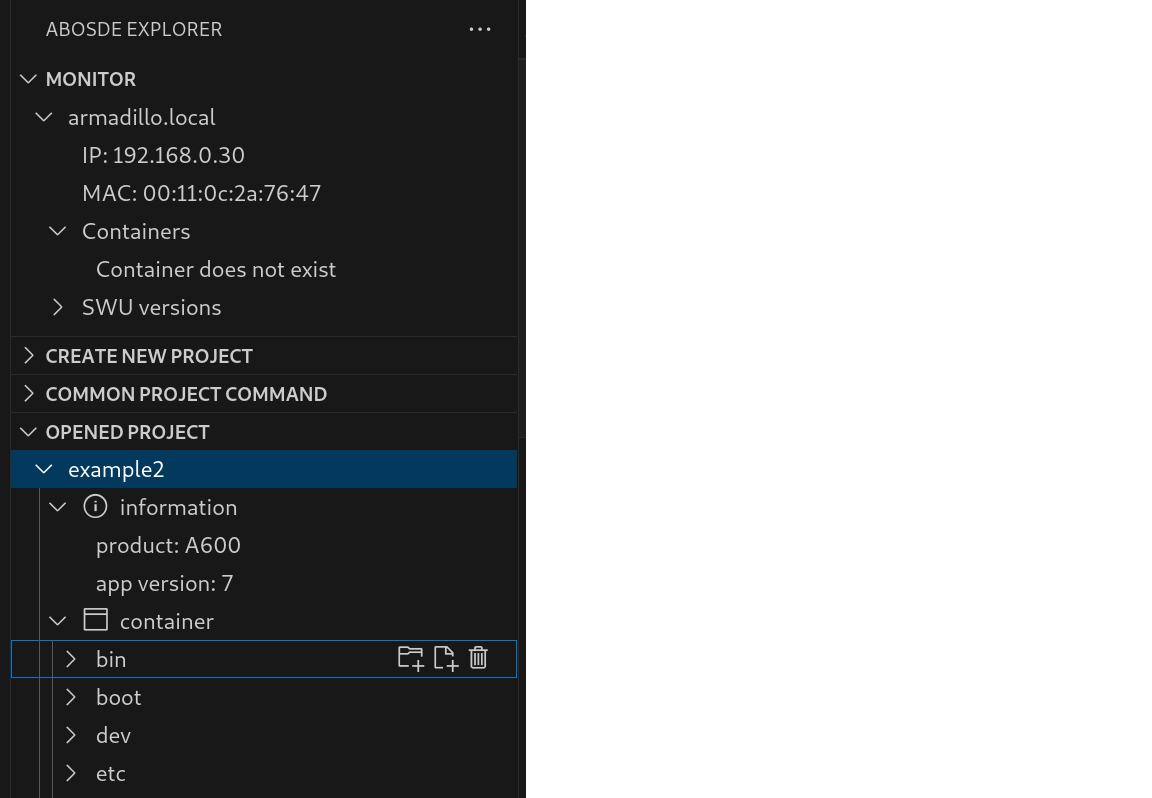

2.ABOS EXPLORER画面で添付のABOS EXPLORER.pngのようにOPEN PROJECTにexample2が表示されるものなのでしょうか?
3.”Armadillo にシリアル接続を行って Armadillo で実行しているかを確認していただけますか。”ということは、ssh root@192.168.0.30で接続時に表示されroot@xxx:~#はarmadillo上ではないということでしょうか?

ファイル ファイルの説明
container_clear.swu_.png container_clear.swu をインストールします。一度目は参照コメント表示のみで、2度目は添付のように成功しました
ABOSDE EXPLORE.png armadillo.localにはContainer does not existになっれいるのに、OPEND PROJECTにexample2が表示されるものなのでしょうか?
失敗は気になりますが、とりあえず成功したのでしたらよかったです。
すみみません、こちらの質問は理解できませんでした。
「OPENED PROJECT」現在開いてるプロジェクトの名前になっているはずです。
上左メニューの「File > Open Folder」で別のプロジェクトディレクトリを開くとその名前が変わります。
また、コンテナイメージの名前にも使いますので、名前がちゃんと更新されてないとこのメニューのコンテナで間違ってコンテナを表示している可能性はありますので、プロジェクトディレクトリが正しく開いてることを確認してください。
