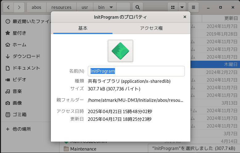

[abos/resources]ディレクトリに置いたファイル(abos/resources/usr/bin/InitProgram ←個人で作成した初期起動用の実行ファイル)をメイン関数で実行するようにして.swuを書き込んだのですが、実行できませんでした。
Armadillo本体にアクセスしてファイルの実態を確認すると、
armadillo:/usr/bin# ./InitProgram
-ash: ./InitProgram : not found
armadillo:/usr/bin# file ./InitProgram
-ash: file: not found
armadillo:/usr/bin# ls -l ./InitProgram
-rwxr-xr-x    1 root     root        307736 Apr 21 17:08 ./InitProgram
armadillo:/usr/bin# ls /lib/ /usr/lib/ | grep libstdc++
libstdc++.so.6
libstdc++.so.6.0.32
ファイルの実態はあるのに[not found]と出てしまいます。
原因がわかりましたらご回答の程、よろしくお願いいたします。
