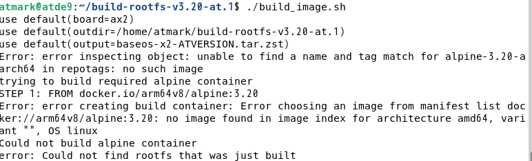

イメージファイルを間違って削除したかもしれません。
ATDE9にて、Alpine Linux ルートファイルシステムをビルドするとエラーが出ました。
どうすればいいでしょうか?

> Error: error creating build container: Error choosing an image from manifest list docker://arm64v8/alpine:latest: no image found in image index for architecture amd64, variant "", OS linux
docker.io にアップロードされているイメージの変更で古い build-rootfs で「alpine-3.20-aarch64」をビルドできなくなりました。
3.20-at.5 以上の build-rootfs にある submodules/containers ディレクトリで修正したエラーですので、
最新の build-rootfs をダウンロードして submodules/containers/build.sh ファイルをそこからコピーしていただければビルドできるようになると思います。
第三者のサービス(docker.io, alpine のリポジトリ)に依存しているのでこう言うエラーは仕方ないと考えていますが、そういう問題を回避するために最新の build-rootfs の利用をご検討ください。

ビルドできました。どうもありがとうございました。
