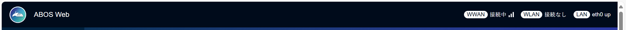

A9EのWWANはABOS Webで設定を行い、WWANは添付画像の通り接続中と記載されています。

スクリーンショット 2025-05-26 163606.png ABOS Webのステータス
