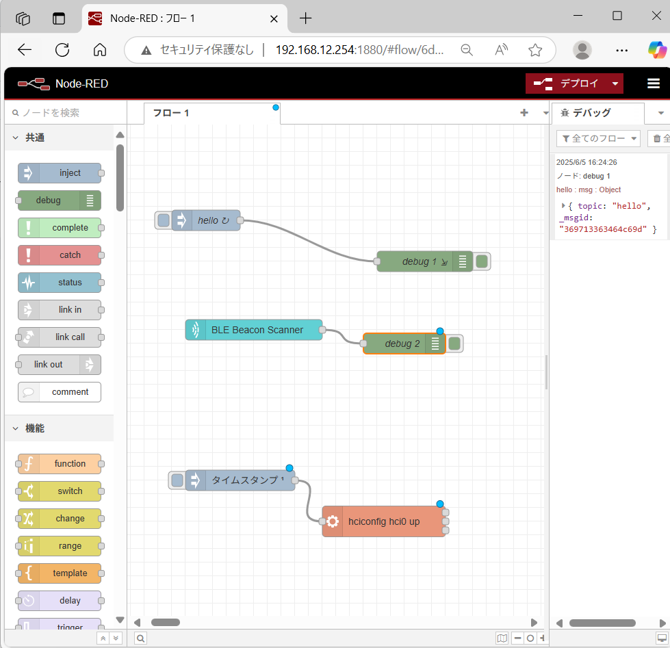

教えていただいた方法で、Node-RED の GUI から node-red-contrib-blebeacon-scanner を追加することができました。
module not foundはでなくなりました。
ありがとうございます。
A9E周辺のBLEのメッセージを受信できることを期待し、
BLE Beacon Scannerにdebugのノード(debug2)を接続しました。
添付のスクリーンショットのようなフローを作成しましたが、debug2のログに表示がありませんでした。
ノードにauthrize erorがでていて、hci0がマウントされていないと思い起動ファイルにadd_volumesを書き加えました。
しかし、コンテナ内の/devを参照したところ、hci0のデバイスファイルが存在していませんでした。
マウントできていないのでしょうか。
想定される原因と解決方法を教えてください。

node-red.conf内にadd_args --cap-add=NET_RAWを追記したところ、Node-red上で受け取ることができました。
Node-redコンテナを削除し、またコンテナを入れなおし改めて手順通り行いましたが受け取ることができなくなりました。
また、(1)(2)を行いましたが、Node-RED上のBLE beacon Scannerで反応がありません。
Node-RED上では添付の写真のように起動しているのように思えますが、接続しているデバックノードでは、何も表示がなされません。
また、Podman logs node-redでログを確認しましたが、問題なさそうに思えます。

アットマークテクノの古賀です。取り急ぎ、一点確認させてください。
y.shimizuさん:
>助言をいただきたいです。
>現状の手順だと、Node-red上でBLE beacon scannerでBLEのメッセージを受け取るには、コンテナ内でbluetootnctlを起動しなければなりません。
>これをスクリプトとして実行しているのですが、うまくいきません。
>具体的には、node-red上のexecノードにてパスを設定しています。
>injectノード ---- execノード
>このスクリプトは、node-red.confにadd_volumes /var/app/rollback/volumes/node-red/blescan.sh:/etc/blescan.shとして追加しております。
このスクリプト(blescan.sh)を exec ノードで実行していらっしゃる、ということですね。
確認ですが、上記の exec ノードの前段にある inject ノードは、プロパティの「Node-RED起動の [] 秒後、以下を行う」を設定して、フローの起動時に自動実行されるように設定していらっしゃるでしょうか?
>スクリプトの起動自体はできておりますが、node-redでBLE beacon scannerを使用するためには、node-redのフローを起動するたびにデプロイしないといけません。
>node-REDのフローを毎回デプロイせずにble-beacon-scannerを起動させるためのアドバイスをいただけませんでしょうか。
フローの起動時に、inject ノード + exec ノードの組み合わせで blescan.sh が自動実行されるようにしていらっしゃるにも関わらず、フローをデプロイし直さないと BLE 受信できない、ということであれば、六つ前のコメントで書いた、他のお客様から相談を頂いて調査中の問題と同じ要因だと思われます:
 https://armadillo.atmark-techno.com/forum/armadillo/25815#comment-20056
もし、同じ問題なのであれば、こちらで調査して解決出来次第、お知らせします。
お手数を掛けまして申し訳ありませんが、どうぞ宜しくお願いします。
はい。前段にinjectノードを設定し、プロパティの「Node-RED起動の [0.1] 秒後、以下を行う」フローの起動時に自動実行するように設定しております。
理解不足で申し訳ありません。
調査のほどよろしくお願いいたします。
