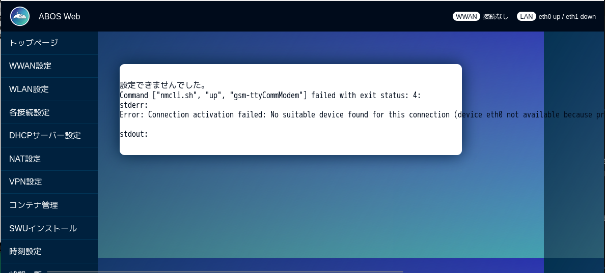

6.WEB画面上からはコネクションの接続はできていることを確認
7.「接続」ボタンを押下するとエラー画面が表示される
エラーメッセージ:
Error:Connection activation failed: No suitable device found for this connection (device eth0 not available because profile is not compatible with device (mismatching interface name)).

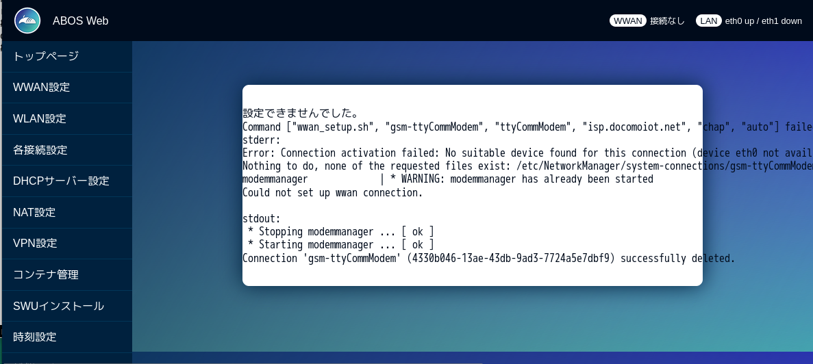

8.WEB画面上からWWAN接続情報を入力し「接続して保存」ボタンを押下すると、エラー画面が表示される
エラーメッセージ:
Error: Connection activation failed: No suitable device found for this connection (device eth0 not available because profile is not compatible with device (mismatching interface name)).
Nothing to do, none of the requested files exist: /etc/NetworkManager/system-connections/gsm-ttyCommModem.nmconnection
modemmanager | * WARNING: modemmanager has already been started
Could not set up wwan connection.

image16.png 7.「接続」ボタンを押下するとエラー画面が表示される
image18.png 8.WEB画面上からWWAN接続情報を入力し「接続して保存」ボタンを押下すると、エラー画面が表示される

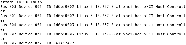

もう一点、以下のコマンドの結果はどうなってますでしょうか。
armadillo:~# lsusb
> armadillo:~# lsusb
実行結果は以下となります。
Bus 003 Device 001: ID 1d6b:0002 Linux 5.10.237-0-at xhci-hcd xHCI Host Controller
Bus 001 Device 001: ID 1d6b:0002 Linux 5.10.237-0-at xhci-hcd xHCI Host Controller
Bus 004 Device 001: ID 1d6b:0003 Linux 5.10.237-0-at xhci-hcd xHCI Host Controller
Bus 002 Device 001: ID 1d6b:0003 Linux 5.10.237-0-at xhci-hcd xHCI Host Controller
Bus 003 Device 002: ID 0424:2422

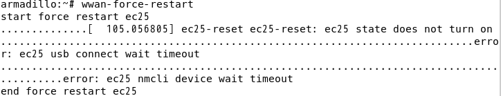

また、以下のコマンドを実行した後だとどうでしょうか。
armadillo:~# wwan-force-restart
(数十秒かかります)
armadillo:~# cat /sys/devices/platform/ec25-reset/reset/status
現象発生時の以下のログファイルをもらえますでしょうか。
> なぜかLTEモジュールの電源が切れているようです。
> armadilloを何度再起動しても
> の結果は off でしょうか。
> (数十秒かかります)
Armadilloの再起動(reboot、poweroff後に電源再投入の両方)をした後、
再度「cat /sys/devices/platform/ec25-reset/reset/status」を実行しましたが、
どちらの場合も結果はoffでした。
また、「wwan-force-restart」を実行後にも再度試しましたが、結果はoffでした。
※「wwan-force-restart」もエラーとなっているようです。
wwan-force-restart実行結果
start force restart ec25
..............[ 105.056805] ec25-reset ec25-reset: ec25 state does not turn on
............................................................................error: ec25 usb connect wait timeout
..........................................................................................error: ec25 nmcli device wait timeout
end force restart ec25

佐藤です。
ログありがとうございます。
ログには
"ec25-reset ec25-reset: ec25 state does not turn on"
とあり、カーネル起動時にLTEモジュールの電源を入れようとしたが
入らなかったことを示しています。
故障していると思われますので、大変お手数ですが
