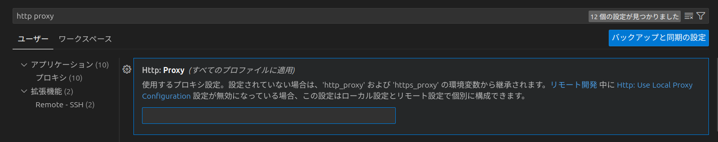

あと考えられることとしては、社内で http proxy を使用しているかどうかご確認いただけますでしょうか?
もし使用している場合は、その http proxy の URL を vscode 側の settings から設定(添付画像)して、試すとどうなるでしょうか?
どうぞよろしくお願い致します。
