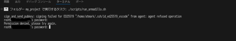

3.1.6.6のVS Code の左ペインの [my_project] から [App run on Armadillo] を実行したとき、
rootユーザーのパスワードを求められ、パスワードを入力すると、
添付画像のように、Permission denied, please try again.
というメッセージが出ます。
・ssh_confのhostnameがArmadilloIPアドレスに置き換わっているのは確認済みです。
・GNOME端末で、armadilloのIPアドレスに対し、atmarkユーザーはSSH接続できましたが、
 rootユーザーでは上記メッセージが出て接続できませんでした。
・初期化インストールディスク(マイクロSD)で初期化して、再トライしましたが現象変わらずでした。
原因と対策をご教示いただくお願いします。

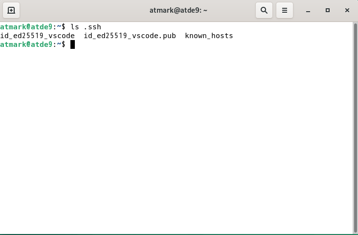

ATDEの ~/.ssh以下には次のようにid_ed25519_vscodeとid_ed25519_vscode.pubを確認できますでしょうか?
atmark@atde9:~$ ls .ssh
id_ed25519_vscode  id_ed25519_vscode.pub
よろしくお願いします。
返信ありがとうございます。
.sshフォルダを確認した結果を添付します。
ご指摘の2ファイルのほかにknown_hostsというファイルもありました。
