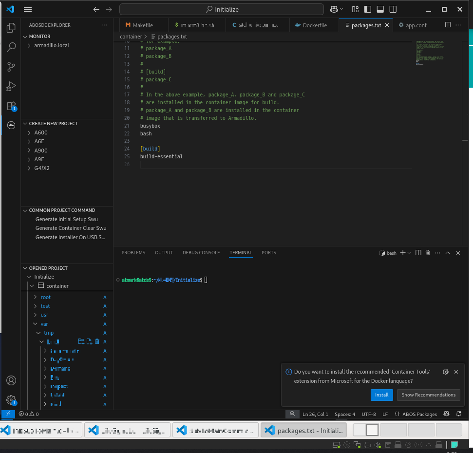

.swuインストール後にABOS DE内の[OPEN PROJECT→Initialize→container]内にコピーしたいファイルがあることは確認しました。※添付画像
