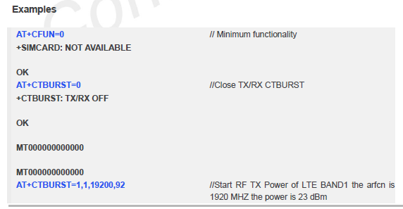

LTEモジュール(SIM7672)のマニュアルを参考に、以下のように実施したのですが、
ERRORとなり、コマンドが通りません。
何か他の手順が必要なのでしょうか?
armadillo:~# send-at /dev/ttyACM0 AT+CFUN=0 echo sim7672
+SIMCARD: NOT AVAILABLE
armadillo:~# send-at /dev/ttyACM0 AT+CTBURST=0 echo sim7672
+CTBURST: TX/RX OFF
armadillo:~# send-at /dev/ttyACM0 AT+CTBURST=1,1,19200,92 echo sim7672
ERROR

申し訳ございません、 sim7672 のファームウェア更新で動作が変わったようです。
「AT+CTBURST=?」を確認したところ、初期のバージョンでは AT コマンドマニュアル通りの「+CTBURST=0-2,1-74,3000-65535,80-104,0-5」となっていましたが、現在のバージョンでは「+CTBURST: 0-2,1-74,3000-65535,0-30,0-5」となっています。
新しい AT コマンドマニュアルはメーカさんから頂いてませんが、おそらく power の部分を 0-30 内に変更していただければ利用できると思います:
armadillo:~# send-at /dev/ttyACM0 'AT+CTBURST=1,1,19200,12' echo sim7672
+CTBURST: TX ON
これからマニュアルを更新できないか確認します。
よろしくお願いします
