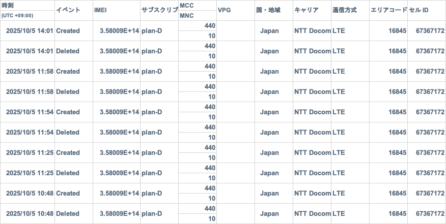

Armadillo-IoT A6にSORACOM Air (plan-D)のSIMを差して使用しています。
LTE通信はできるのですが、添付ファイルのように、LTEのセッションが度々遮断されます。
(そして、すぐにセッションが再開されます。)
同時に同じ場所、同じ構成で使用している端末では、この現象は発生していません。
同様の報告や、回避方法等があればご教示いただけませんでしょうか?
ファイル | ファイルの説明 |
image (6).png | SORACOM consoleのセッション履歴 |

Oct 5に現象が頻発していました。
SORACOM consoleで確認できたセッション履歴で、問題が発生していたのは以下の時刻です。(他にも何度も同じ状況が発生していました。)
2025-10-05 11:54:49 Created 358009090360057
2025-10-05 11:54:49 Deleted 358009090360057
