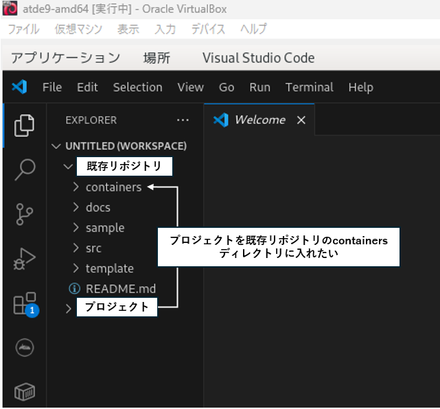

ご返答いただきありがとうございます。
① github でファイルを管理して ATDE 上でプロジェクトをビルドする を行いたいと考えていて、
現在プロジェクトを既存の git リポジトリに入れ込むことがうまくできていない状態になります。
当初はATDE上のvscodeからgit cloneで既存リポジトリを開き、プロジェクトを入れ込もうとしたのですがうまくできなかったため、
ATDE上で既存リポジトリのcodespaceを開きプロジェクトのディレクトリを入れ込めないか試していた、という流れになります。
お手数ですが、プロジェクトを既存の git リポジトリに入れ込む方法についてご教授いただけると幸いです。
よろしくお願いいたします。
基本的にはディレクトリをそこに移動するだけでいいですが、ABOSDE (vscode extension) を使うためにプロジェクトを top level にしないと .vscode の隠しファイルが処理されないので、添付画像のように「Add Folder to Workspace」でリポ内のディレクトリを再び開ける必要があります(画像では、repo > containers > cproj と下の cproj は同じディレクトリです)
移動自体は vscode でできるかどうかはわかりませんが、シェルでの mv コマンドで問題ないと確認しましたので、試してみてください。
リポの追加ですが、先程伝えた .gitignore で必要なファイルをいくつか ignore してしまいますので、これで試してください。
プロジェクトによっては別のファイルも無視した方がいい(例えば c project の場合は app/src/*.o app/src/*.d app/build も無視しました)ですが、これでリポを別のディレクトリに clone してもプロジェクトをビルドできることを確認しました。
使ってるプロジェクト類を教えていただければそれで確認します。
