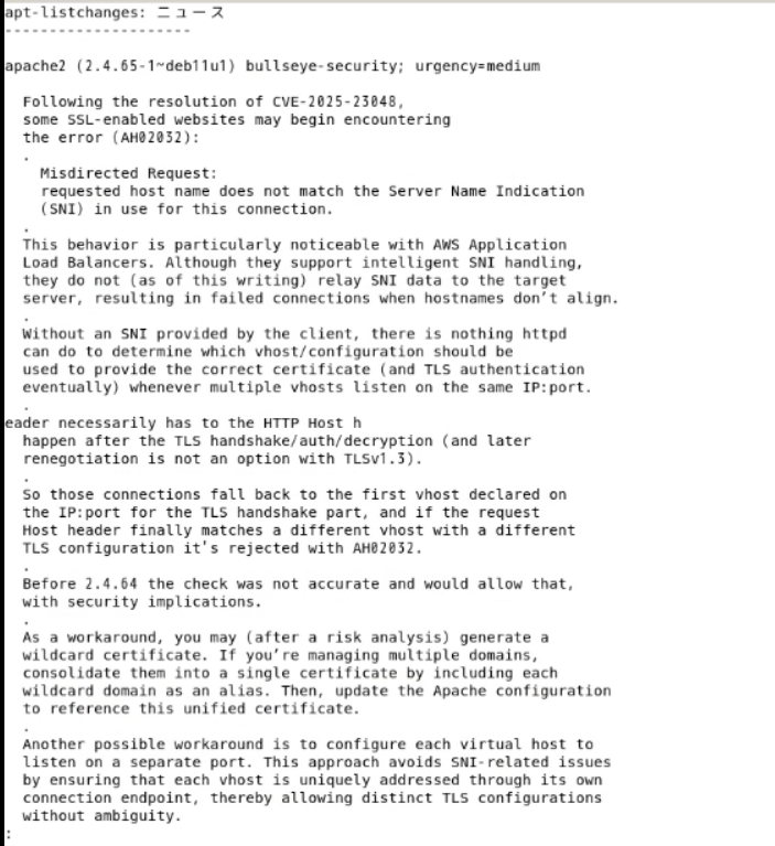

①最新のATDE9用仮想イメージファイルをダウンロードして、ATDE9を起動しました。
そこで sudo apt update とsudo apt upgradeを実行します。
sudo apt upgrade実行中、添付の apache2関連のエラー(AH02032)が出て、処理が中断されました。
これを解決するため、どうすればよろしいでしょうか?

溝渕です。
以下と同じ状況かと思います。
https://armadillo.atmark-techno.com/forum/armadillo/28031
"q"キーを押してみてください。

qキーを押して実行が完了しました。どうもありがとうございました。
