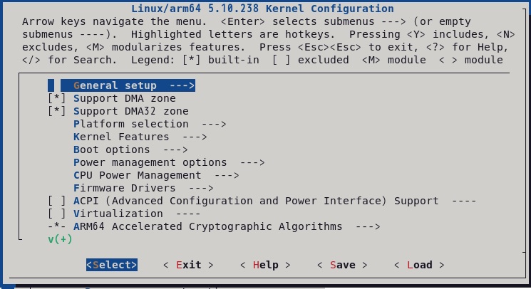

3. Linuxカーネルのカスタマイズ(必要な場合のみ)
コンフィギュレーションを変更する場合
カーネルコンフィギュレーションを変更後、"Exit"を選択し、
「Do you wish to save your new kernel configuration? (Press <ESC><ESC> to continue kernel configuration.)」
で"Yes"を選択し、 カーネルコンフィギュレーションを確定します。
備考)ソースコードを改変する場合は、
linux-[VERSION]ディレクトリ内のソースコードを編集します。
