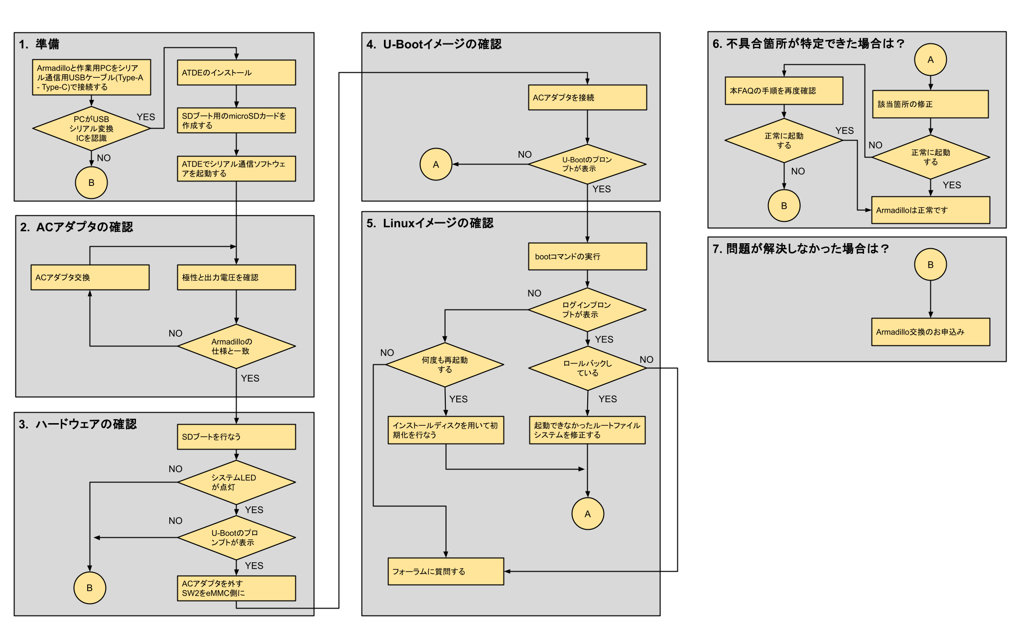

Armadillo-IoT ゲートウェイ A9Eで故障かな?と思った時の確認手順を説明します。
確認は下の図のような流れで行います。
本FAQは、 電源、UART4(USBコンソールインターフェース)、uSDHC2(microSD)、uSDHC0(eMMC) のハードウェアの不具合、またはeMMC上のイメージファイルが原因でArmadilloが正しく起動しない方に向けて、起動するイメージファイルをSDブートを用いて切り替えながら問題の切り分けを行っていく手順を紹介しています。 これに該当しない方は、「フォーラムの利用方法」を必ずご確認の上、「Armadillo フォーラム」にてご質問ください。
本FAQではmicroSDカードを使用します。1GB以上のmicroSDカードを用意してください。
  1. 準備
  2. ACアダプタの確認
  3. ハードウェアの確認
  4. U-Bootイメージの確認
  5. Linuxイメージの確認
  6. 不具合箇所が特定できた場合は?
  7. 問題が解決しなかった場合は?

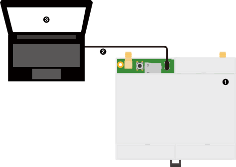

1-1.Armadillo-IoT ゲートウェイ A9Eと作業用PCのシリアルポート同士を接続する
以下の接続例を参考に、Armadillo-IoT ゲートウェイ A9Eと作業用PCを接続します。
  1. Armadillo-IoT ゲートウェイ A9E 本体
  2. シリアル通信用 USB ケーブル(Type-A - Type-C)
  3. 作業用PC

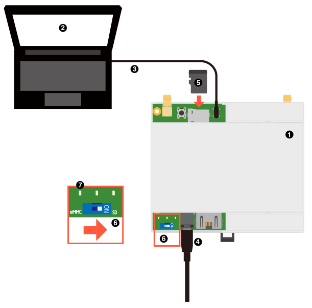

3-1. SDブートを行う
これから示す手順にしたがって以下の接続例のとおりにケーブル・部品を取り付けてください。
  2. 作業用PC
  3. シリアル通信用 USB ケーブル(Type-A - Type-C)
  4. AC アダプタ
  5. microSD カード
  6. 起動デバイス設定スイッチ(SW2)
  7. システムLED(SYS)
まず、AC アダプタが接続されている場合は、これを取り外してください。
起動デバイス設定スイッチ(SW2)を図のように設定します。
次に、最初に作成したmicroSDカードをmicroSDスロット(CON1)に挿入します。
Armadillo-IoT ゲートウェイ A9Eと作業用PCをUSB ケーブルで接続します。

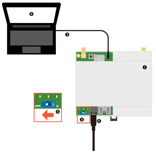

4. U-Bootイメージの確認
eMMCに書き込まれているU-Bootを起動できるか確認します。
以下の接続例になるように、ケーブルを取り付けます。 最初にACアダプタを外してから、 起動デバイス設定スイッチ(SW2)を図のように設定して、microSDカードを取り外してください。
ACアダプタを再度接続する際は、先ほど同様、USB コンソールインターフェース 上で "t" キー以外のキーを押したまま電源を接続して、U-Bootのプロンプト(以下の起動メッセージの末尾にあるu-boot=>)が表示されるかどうかを確認してください。
  2. 作業用PC
  4. AC アダプタ
  5. 起動デバイス設定スイッチ(SW2)
