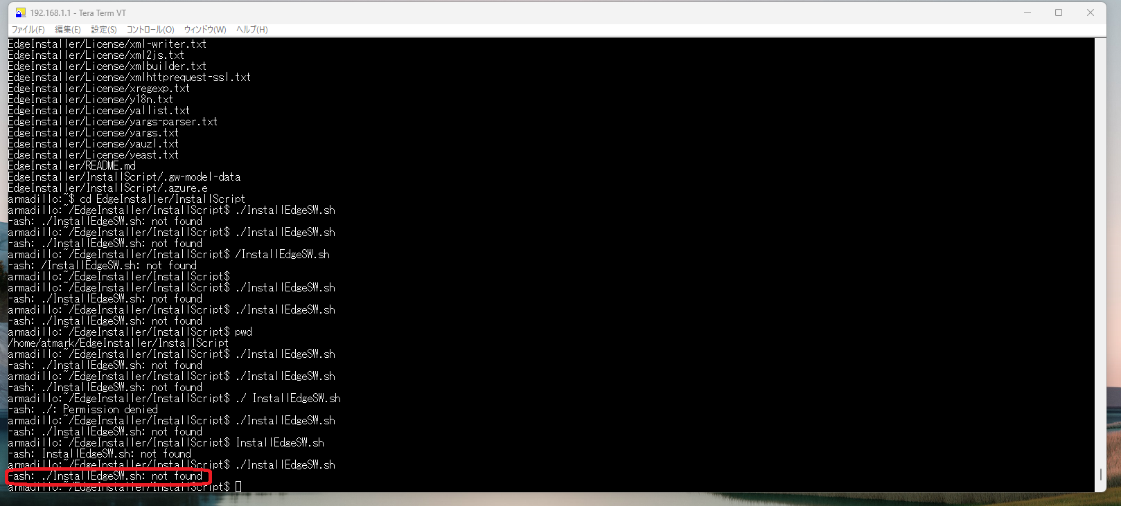

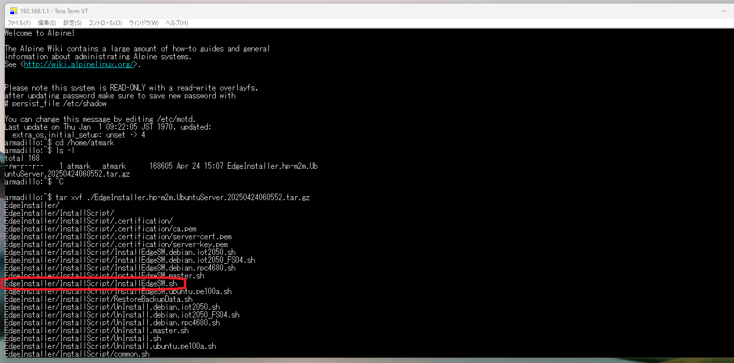

作業用PCよりarmadilloに転送したファイル(添付ファイル①の赤枠)を実行したいのですが、
添付ファイル②赤枠の通りエラーとなり実行できません。
原因と対策をご教示いただけますでしょうか。

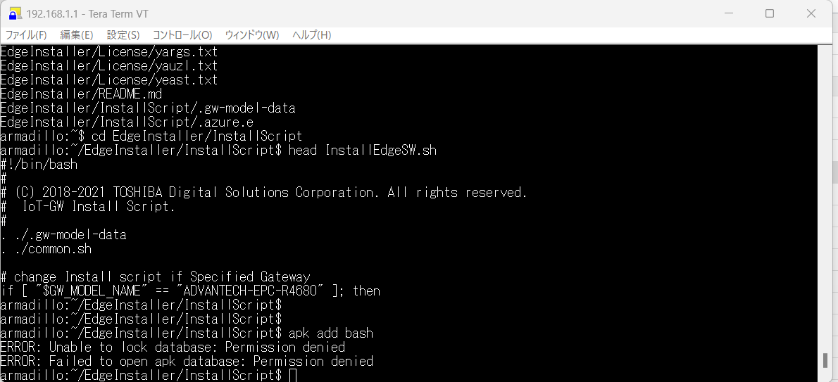

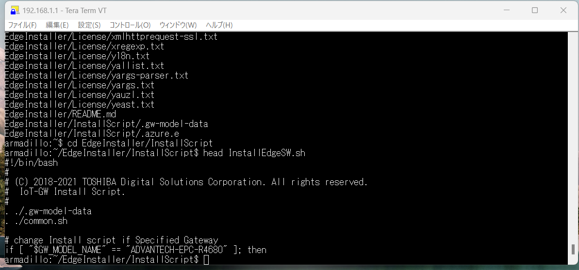

shebangの問題かもしれません。headコマンドを使用して、そのファイルの先頭の内容を確認いただいてもいいでしょうか?
armadillo:~/EdgeInstaller/InstallScript$ head InstallEdgeSW.sh
at_shota.shimoyama
2025年4月25日 11時02分
添付ありがとうございます
shebangが#!/bin/bashとなっているのですが、ABOSではbashはデフォルトでインストールされていないため、エラーでnot foundと表示されています。
armadillo:~/EdgeInstaller/InstallScript$ apk add bash
でbashをインストールしたうえで再度行ってみてください。
at_shota.shimoyama
2025年4月25日 11時57分
atmarkユーザーなのでインストールする権限がないみたいですね
suコマンドでrootに切り替えて再度実行してみてください。
(rootに切り替えるときにrootのパスワードが要求されます。また、rootから抜けるときはexitを使ってください)

下山様
rootに切り替えて再度実行した、その後ファイルの実行したところ無事に実施されました。
ありがとうございました。
