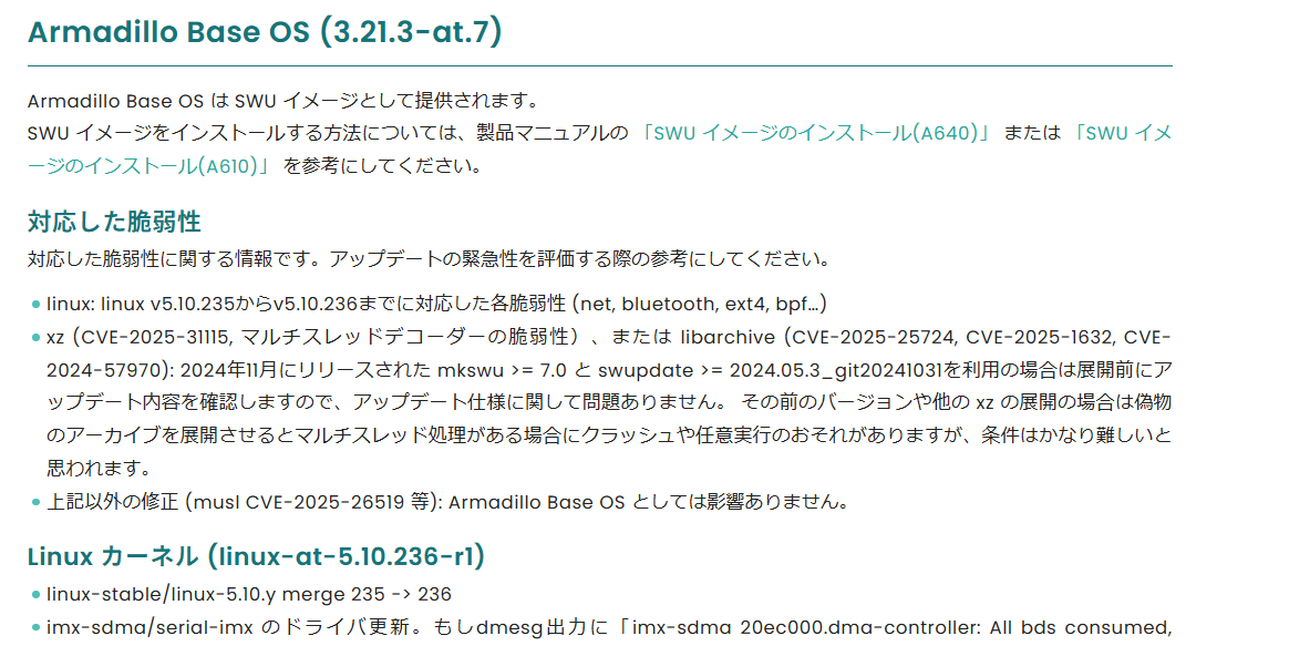

基本的な質問で申し訳ございませんが、お伺いしたいことがございまs。
更新情報(例:https://armadillo.atmark-techno.com/news/20250423/software-update-a600)
において、「対応した脆弱性」の記載があります。
ここで、例のURLで「linux: linux v5.10.235からv5.10.236までに対応した各脆弱性 (net, bluetooth, ext4, bpf…)」とある場合、
詳細内容はどこかに記載されておりますでしょうか。
(それともArmadillo-610と関連が無いので割愛されているのでしょうか。もしくは大量に存在するため記載が困難となるのでしょうか)

上記対応にあたり、現状は 2025/1/29リリースを使用しているのですが、更新しないことによる影響を調査したい為、今回の質問となりました。
ファイル | ファイルの説明 |
更新情報_2025年04月_Armadillo-600シリーズ対象_抜粋.png |
申し訳ございません。
Linux カーネルの場合は、2024年2月 Linux が CNA (CVE Numbering Authority) になってから発行している脆弱性が多すぎてリストしても意味がないと考えて、時間節約のためニュースで詳細をリストしないように変更しました。
自分が確認しているのは Linux カーネルの公式脆弱性リポジトリです:
https://git.kernel.org/pub/scm/linux/security/vulns.git/
「このバージョンに修正されたもの」は明確にリストされてませんが、メールに「fixed in 5.10.236」と記載されている場合は「v5.10.235 から v5.10.236」の修正として認識して確認しています。

細かい脆弱性の解析は使い方によって違いますが、ニュースに書いてるキーワードは基本的に
- filesystem の不具合(ext4, fat, btrfs等)は USB を許可している場合自動マウントされていますので、USB許可状態で物理的なアクセスの場合に脅威
- network の場合は2種類あって、remote で発生する問題(ネットワーク接続だけで脅威)と network namespace/netfilter でコンテナからコードを実行できる場合の脅威。ニュースで書いてない場合は後者になっているはずです。
- bluetooth も、リモートで発生できる問題とコード実行できる2種類があって「remote」と書いてない場合は後者です(BT を使って、コンテナを network=host で実行する場合の問題)
- bpf はコンテナでコードを実行できる場合の問題だと考えていますが、デフォルトでは kernel.unprivileged_bpf_disabled が設定していますのでほとんどの場合は無視していただいていいはずです
後は何か気になった場合に追加しますが、量が多いので細かくは見てません。
