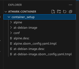

> 「OPEN PROJECT」にも ありませんでした
VS Codeからディレクトリを選択する際、「atmark-container」を選択しているでしょうか?
その下の「container_setup」を選択してしまうと、ABOSDEがプロジェクトとして認識できません
正しく「atmark-container」を選択してディレクトリを開けている場合、添付画像のようにEXPLORERのところで「ATMARK-CONTAINER」がトップで表示されるはずですので、そうなっているかご確認ください

以前送っていただいたファイルを展開するところからやり直したところ、メニューにenerate alpine container setupが表示されました。
お手数おかけしました。

自動マウントを使用したいメインのアプリケーションを実行するコンテナを指しています
manamana様の状況では、Pythonプロジェクトのコンテナが該当するのではないかと思います
よろしくお願いします
