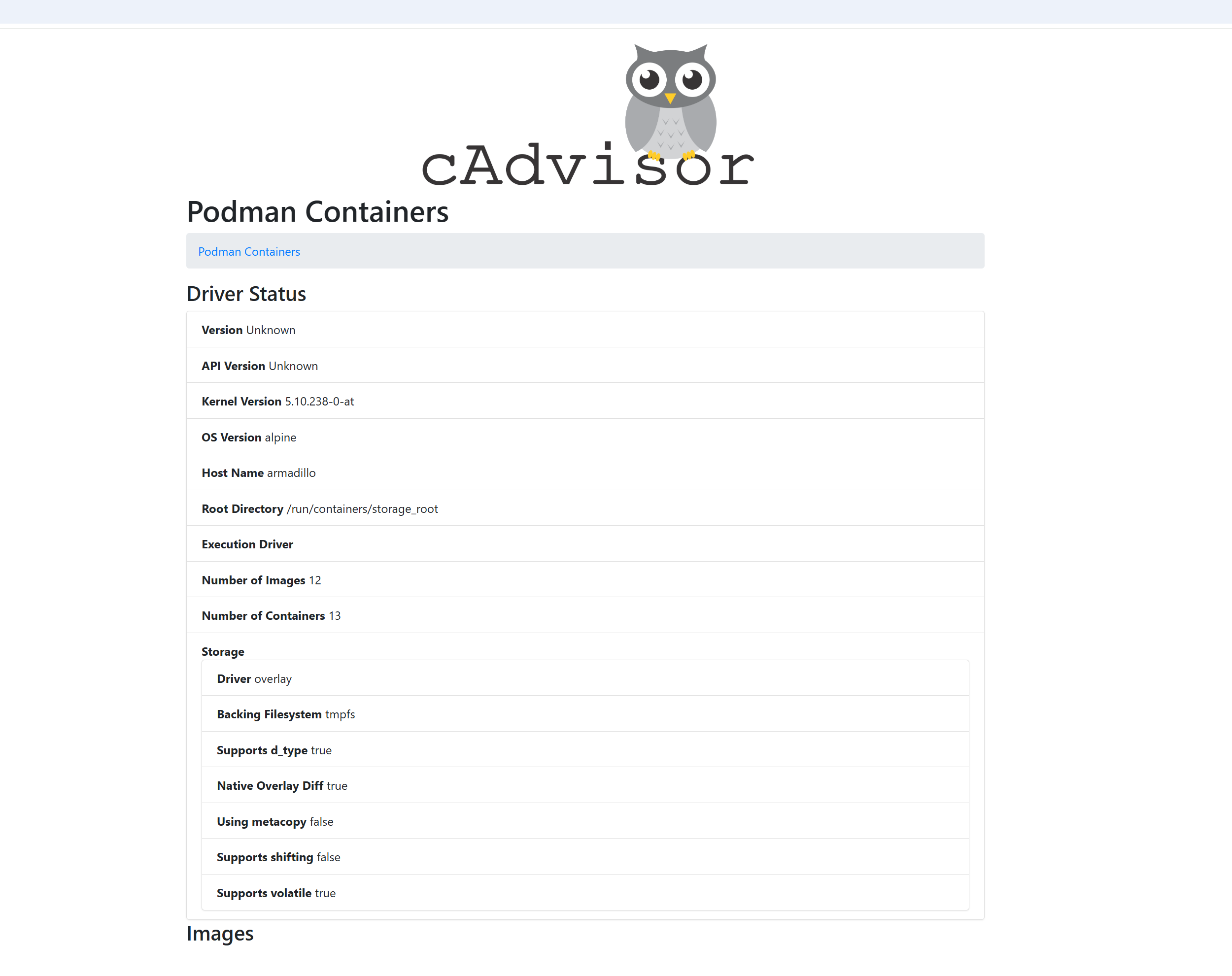

abosにおけるpodman.sockの場所やcAdvisorをセットアップする上でのボリュームマウント先等教えて頂けますと幸いです。
https://manual.atmark-techno.com/armadillo-iot-g4/armadillo-iotg-g4_pro…
上記ドキュメントより podman サービスを有効にしてください とありましたので以下を実行
rc-update add podman && persist_file -P /etc/runlevels/default/podman
/run/podman/podman.sock
が生成されました。

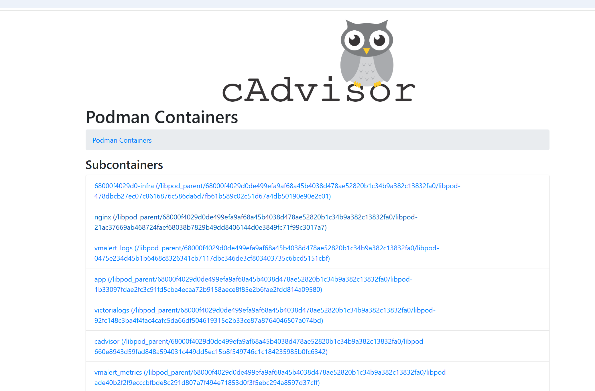

cadvisorの web ui より podman container ページへ移動すると
画面が表示されました。
ですが、各コンテナー毎のnameラベリング表示がされておらず
metrics収集して "クエリ" しても name ラベルは存在しませんでした。
表示・付与させる方法がありましたらご教示頂けますと幸いです。
ファイル ファイルの説明
cadvisor.png cadvisor web_ui podman container ページ遷移後
https://github.com/google/cadvisor/issues/3628
上記のgithub issuesを参考に設定しまして コンテナ名(name ラベル)を取得できました。
