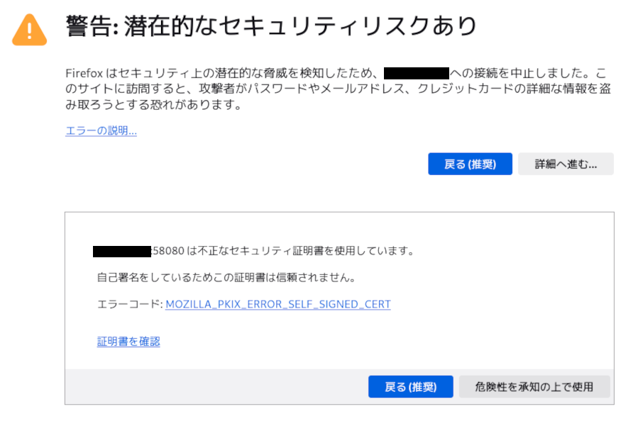

上記の画面で、右下の方に「詳細へ進む...」というボタンはありますでしょうか。
あれば、それを押して更に表示される画面で「危険を承知の上で使用」ボタンを押すとどうでしょうか。

「詳細へ進む」を 押下しても添付した画像のような表示が現れなかったということでしょうか。

佐藤様
ご連絡ありがとうございます。
画面下の「危険を承知で。。。」がこちらでは画面下に隠れており気付きませんでしたが、
押下したところ、接続できました。
ありがとうございました。
