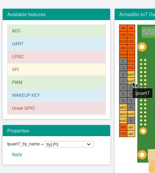

at-dtweb を利用する場合、デバイスの番号は以下の様に固定しています:
- LPUART[n] (n=0-3) -> /dev/ttyrpmsg(1+n) ; LPUART1 = /dev/ttyrpmsg2 です
- LPUART[n] (n=4-7) -> /dev/ttyLP(n-4) ; LPUART7 = /dev/ttyLP3 となります。
わかりにくいですが、最新の at-dtweb を利用すると添付画像のようにピンをクリックして確認できます。
他の方法で設定すると固定されてるかどうかはわかりませんので、dts ファイルをください。
よろしくお願いします

すみません、こちらの表示は先週リリースした最新の at-dtweb (3.20.3) が必要ですので、表示されてない場合はアップデートしてみてください:
sudo apt update && sudo apt install at-dtweb
(前のバージョンでもデバイス名が固定されていますので、表示の修正だけです。)

マルティネさん
ありがとうございます。
更新したら表示されるようになりました。
