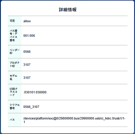

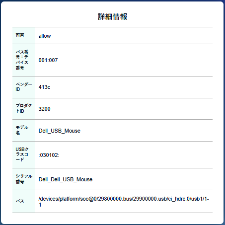

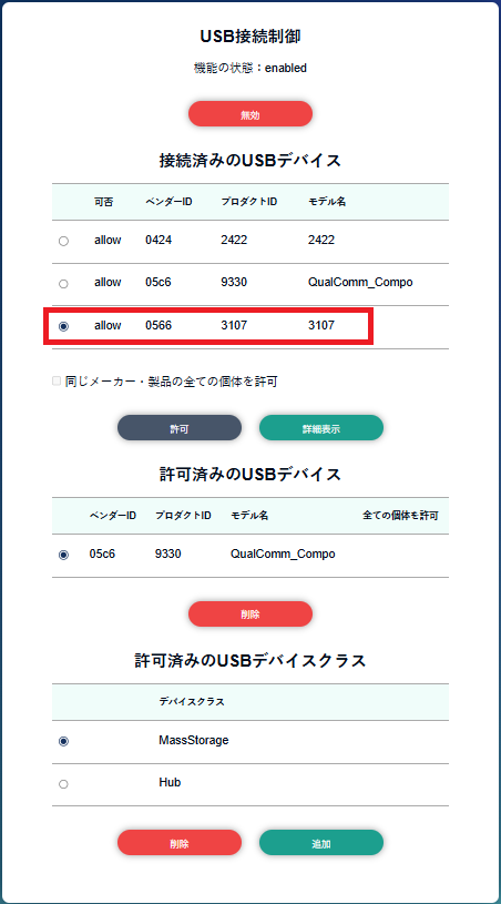

バージョン 3.21.3-at.14 の時に USB マウスやキーボードを接続すると
ABOS WebのUSB 接続制御の設定画面で「可否」列が「block」と表示されてました。
しかし現在の 3.22.1-at.2 で実施してみると添付ファイルのように allow になっており、挙動が変わっているようです。
工場出荷状態ではこれらのデバイスは block になる認識です。
https://manual.atmark-techno.com/armadillo-iot-a9e/armadillo-iotg-a9e_p…
システム側では特に USB 接続制御は何もいじっておりません。
何が原因でしょうか?

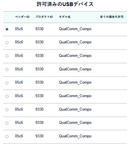

すみません、もう1件質問させて頂きたいです。
同画面の「許可済みのUSBデバイス」が添付画像のようになっていました。
※先に添付した画像は私が同一ベンダーID、プロダクトIDの情報を削除したものです
この状態もよくわからないのですが、削除して問題なかったでしょうか?
なおこの添付画面でも先にポストしたマウス、キーボードで allow になってしまう現象は発生します。

入江です。
バージョンが 3.22.1-at.2 または 3.22.1-at.3 のABOSを、インストールディスクを用いてインストールしたときに、
USB接続制御機能が無効化されてしまう現象を当方でも確認しております。
本件は早ければ本日アップデートで修正する予定ですので、アップデートのリリースをお待ちください。
(アップデートをリリース後、このフォーラムにてご連絡差し上げます)
また、インストールディスクを適用する以外の手段(SWUpdate)で当該のABOSにアップデートした場合は、
本現象は発生しないことを確認済みです。
そのため、運用中の Armadillo には影響はございません。
さらに、弊社からの出荷時点で本現象が発生するバージョン(at.2 or at.3)が書き込まれた Armadillo は存在せず、
今後もそのバージョンが初めから書き込まれた Armadillo は出荷しません。
そのため、量産品において購入時から同様の現象が発生することはありませんのでご安心ください。
削除していただいて問題ありません。
こちらにつきましては、お待たせしてしまい申し訳ございませんが、今月末のアップデートで修正させていただきます。
