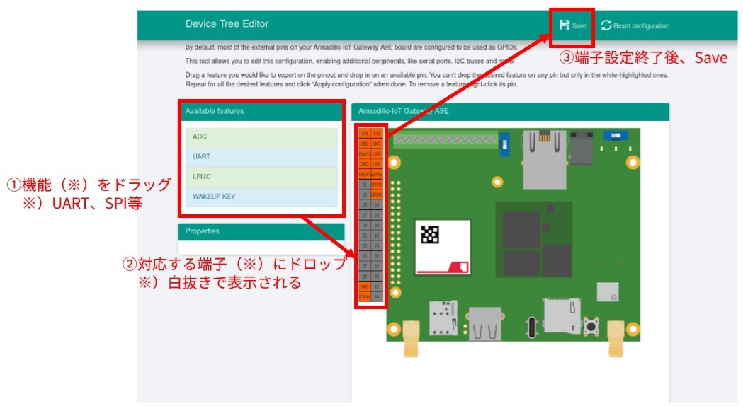

1. 拡張I/Fのデバイスツリーをat-dtwebでカスタマイズ
「Armadillo-IoT ゲートウェイ A9E製品マニュアル」「6.28. Device Treeをカスタマイズする」
の「6.28.1. at-dtweb のインストール」~「6.28.3.4. 機能の削除」を参考に、at-dtwebで拡張I/Fの端子を設定します。
(ここでは、具体的な設定は省略します)
「6.28.3.5. dtbo/desc の生成」の「図6.215 dtbo/desc の生成完了」までを実施し、at-dtwebを閉じます。
