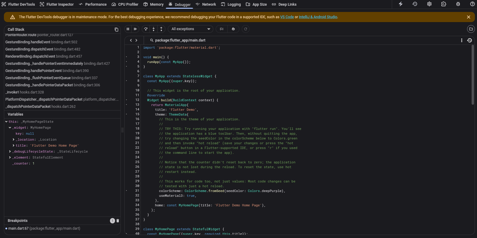

http://127.0.0.1:9101?uri=http://127.0.0.1:42771/
にアクセスしてみてもらえますでしょうか。
> デバッガの機能(ステップ実行など)は問題なく使えてるのでしょうか。
ステップイン、ステップアウト、ステップオーバーは全てアイコンが黒くなっていてクリックできない状態でした。
こちらはアクセスができて、デバッガ機能が使えました。
一応スクショ画面を添付しますが、この画面ですよね?
ファイル ファイルの説明
佐藤です。
例えば、"main.dart" 内の "_counter++;" の箇所にブレークポイントを置いてみて、
アプリ右下の "+" ボタンを押すと、ブレークポイントで止まりそこからステップオーバー等のアイコンが有効にならないでしょうか。
はい、こちらの画面です。
この画面に表示されているソースにブレークポイントを置くと、そこで止まると思います。
(上記と同様に "_counter++;" で試してみると良いかと思います。)
ブレークポイントを置いて+ボタンを押してもブレークポイントで止まらず、アイコンも有効になりませんでした。
こちらはブレークポイントで止まりました。
