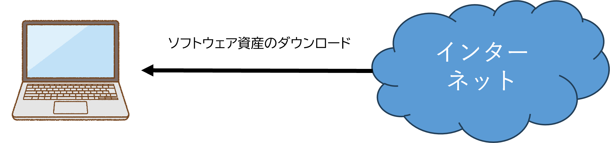

仮想マシンがネットワークに接続するためには、いくつかの方法がありますが、 最もシンプルでわかりやすいのは、ホストOSのネットワークインタフェースに対してブリッジ接続を行うというものです。

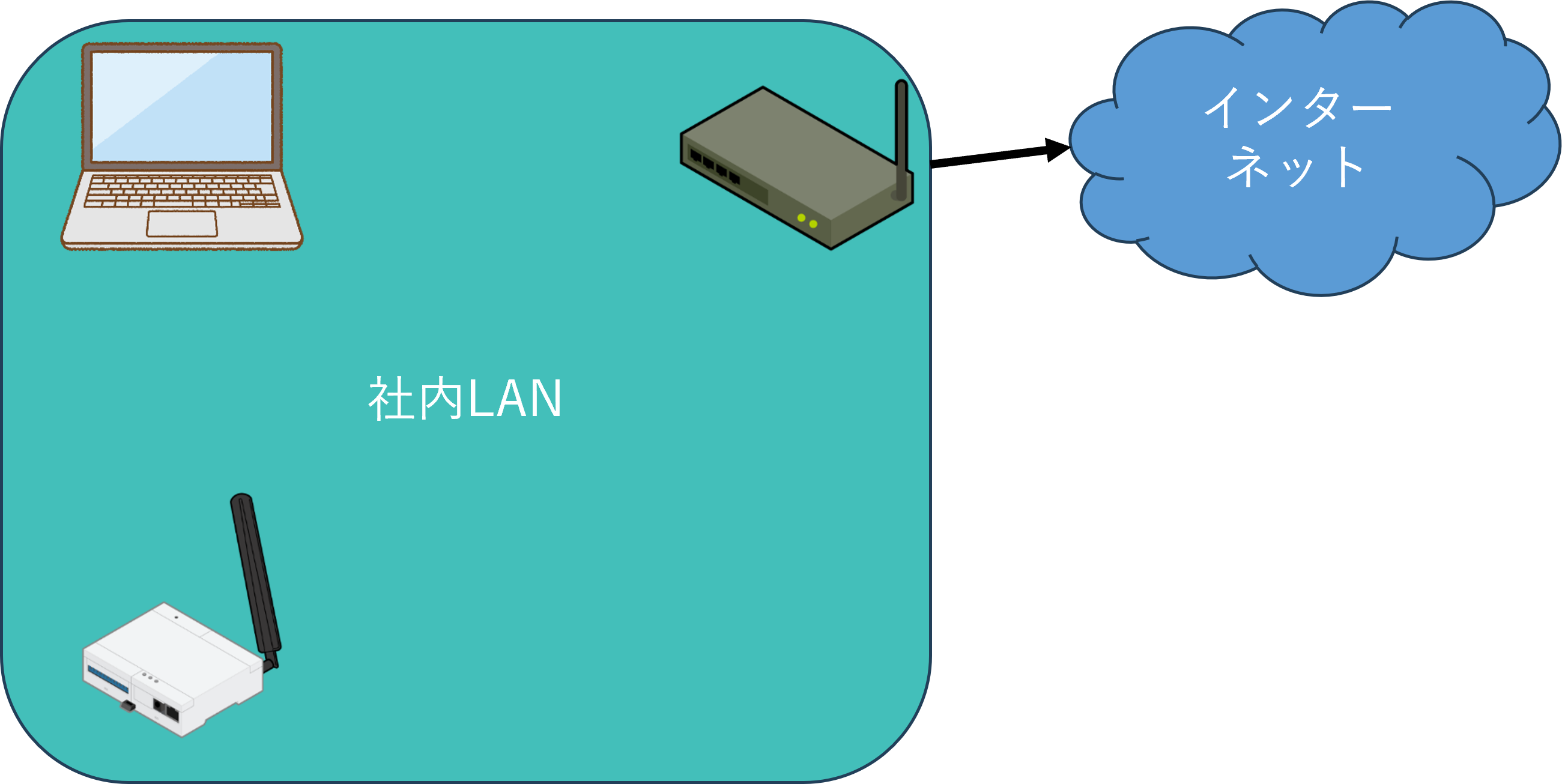

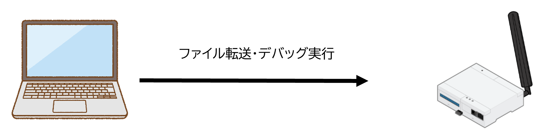

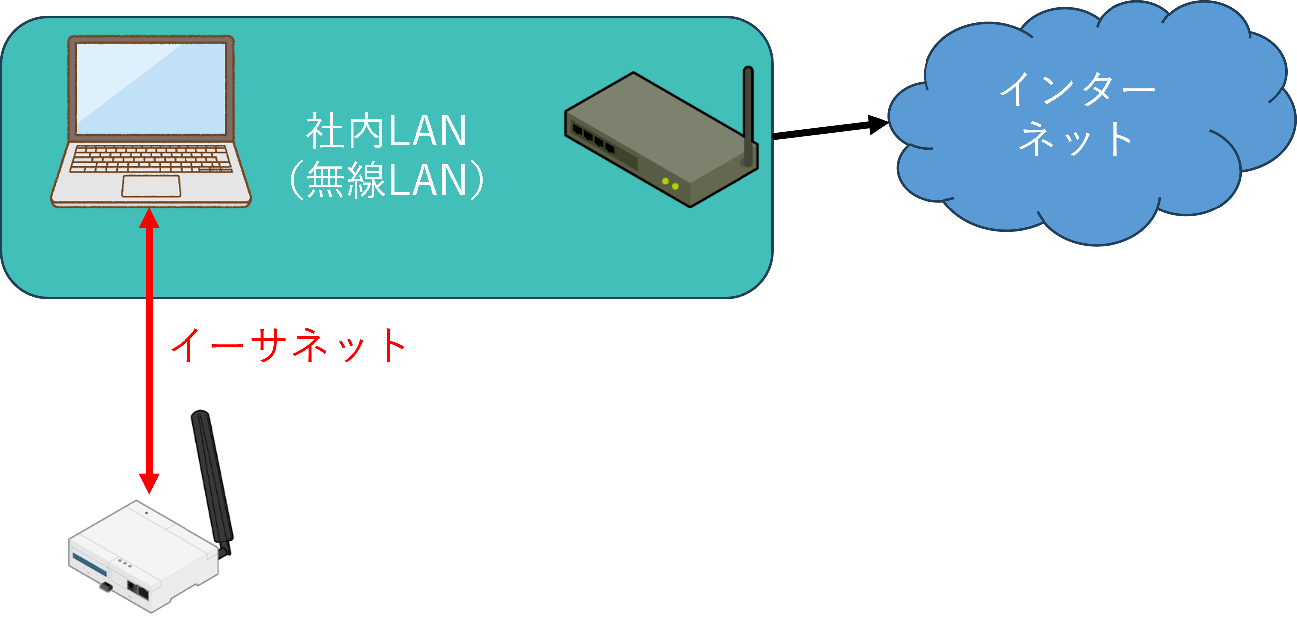

例えば、PCが無線LANで社内ネットワークに繋がっていて、かつArmadilloとはEthernetで接続しているような場合、
無線LANインタフェースとブリッジ接続すると、社内ネットワークおよびそこから先のインターネットへ接続できます。
ただし、この時Armadilloとは通信が出来ません。
一方で、Ethernetポートとブリッジ接続を行うと、Armadilloとは通信が出来ます。
ただし、社内ネットワークに接続することが出来ません。
以上のように、インターネット接続とArmadilloとの接続がそれぞれ異なるネットワークインタフェースを利用している場合、 ブリッジ接続先を切り替えてそれぞれ個別に通信を行う必要があります。 ただ、そのような方法は非常に手間がかかるので、出来れば一括で通信できるようにしたいと思います。

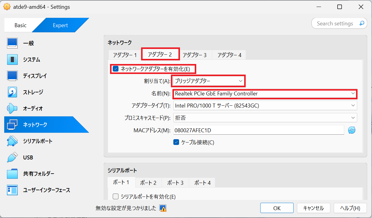

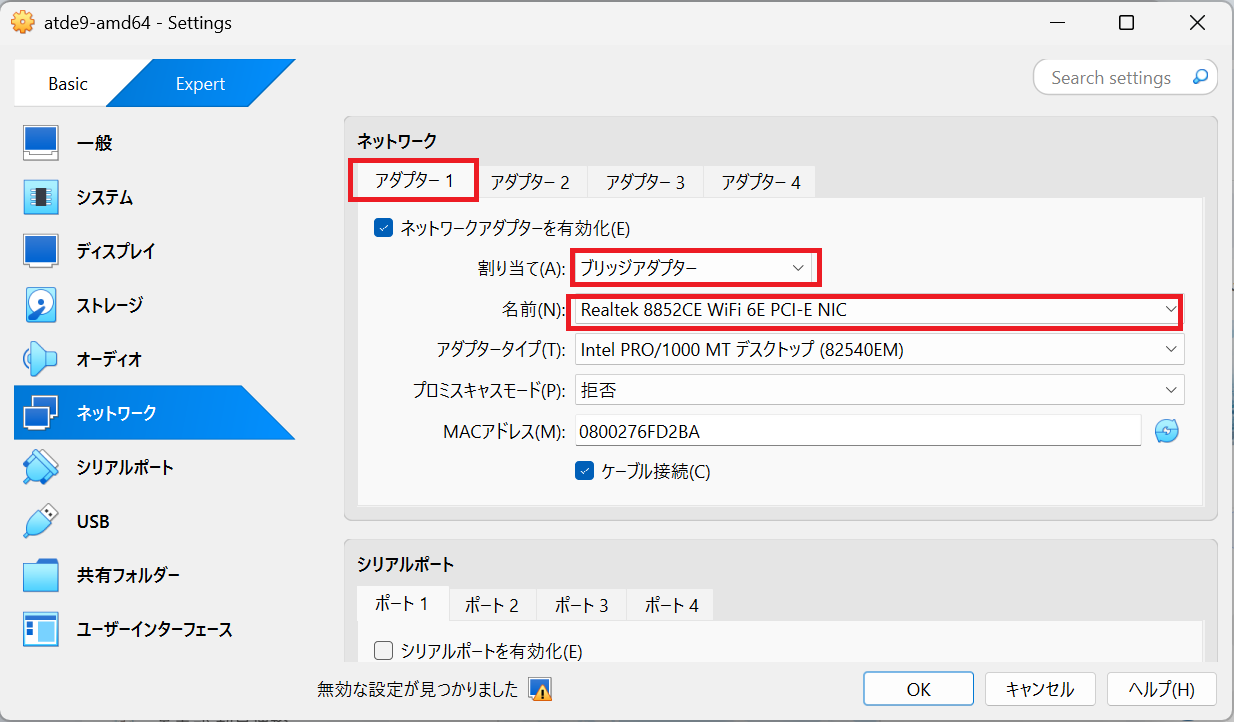

ATDEを起動していない状態でOracle VirtualBoxの仮想マシン設定画面を開きます。 「ネットワーク」タブを開いてください。 「アダプター1」のタブを選択して「割り当て」に「ブリッジアダプター」を選択、 「名前」に適切なネットワークアダプターを選択します。
ここには各ネットワークアダプターの種別で無く正式な名称が表示されるのでご注意ください。
各ネットワークアダプタの名称がわからないときは、
Windows 11では、「設定」→「ネットワークとインターネット」→「ネットワークの詳細設定」画面を開くと、
ネットワークアダプターの種別と名称が表示されるので、ここを参照してください。
「アダプター2」のタブを開いて、「ネットワークアダプターを有効化」にチェックを入れ、「アダプター1」と同様に設定を行います。
「アダプター1が無線LANであれば、アダプター2はEthernet」というように「名前」には「アダプター1]で選んだのとは別のネットワークアダプターを選択してください。

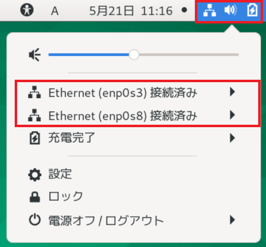

設定を完了したらATDEを起動してください。ATDEのネットワークアダプタとして「enp0s3」と「enp0s8」が作られています。

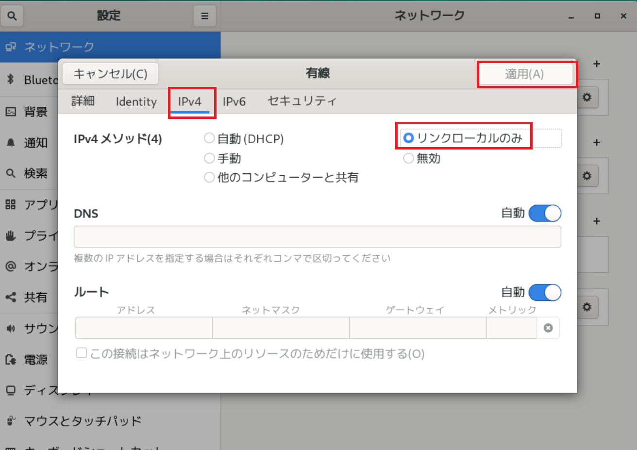

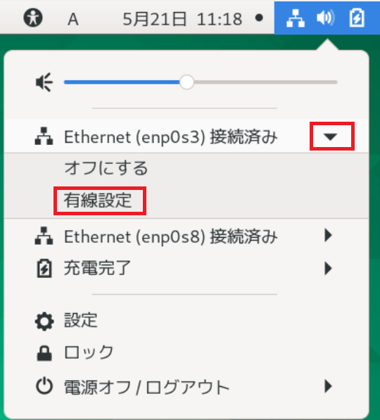

ATDEのネットワーク設定を変更します。 画面右上のネットワークのアイコンをクリックしてください。

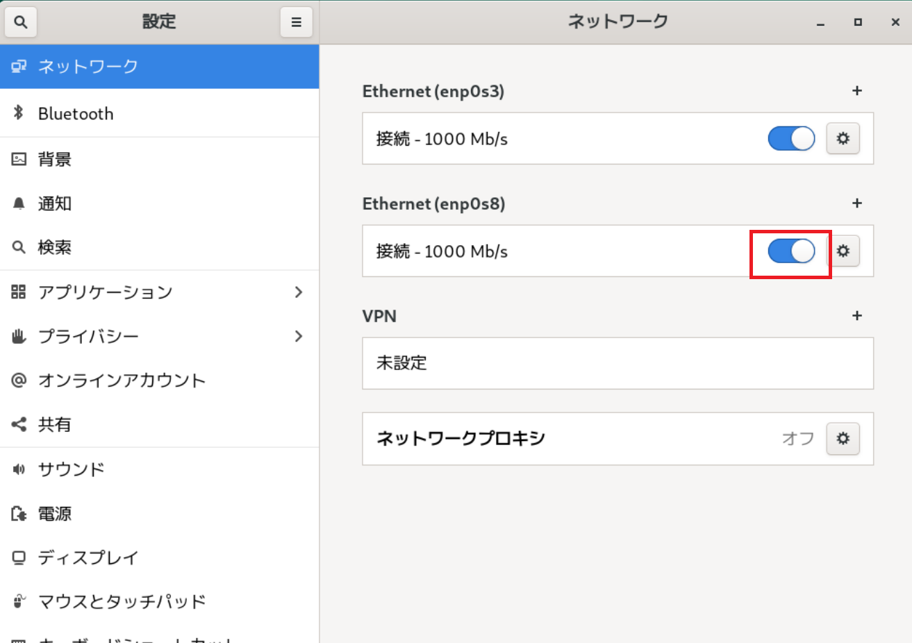

「enp0s3」と「enp0s8」のどちらでもよいので、三角形のアイコンをクリックして、
「有線設定」をクリックしてください。 表示されたメニューのうち、enp0s8の歯車アイコンをクリックしてください。 「IPV4」のタブを選択して「IPV4メソッド」の「リンクローカルのみ」を選択して「適用」をクリックしてください。 enp0s8の横のトグルスイッチをクリックして一度OFFにした後、再度クリックしてONにすると、変更した設定が適用されます。
これで、それぞれのネットワークが同時に使用できるようになります。
