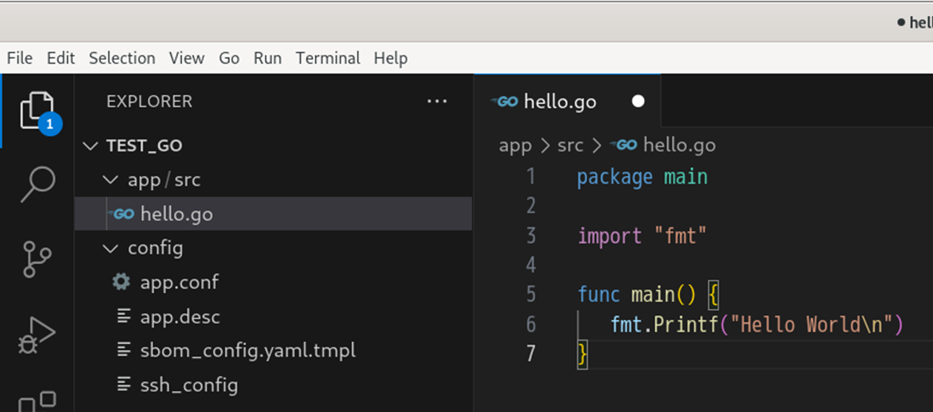

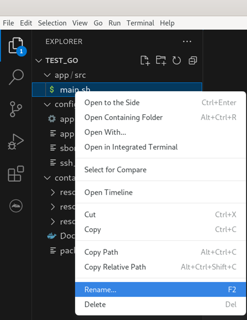

2.hello.goを作成する
まず、main.shをリネームし、ソースファイルを作成します。
ここでは"hello.go"にリネームしています。
次に、hello.goの中身を書き換えます。今回はHello Worldのソースコードそのまま使用します。
書き換えたら”Ctrl+S”で保存しておきます。

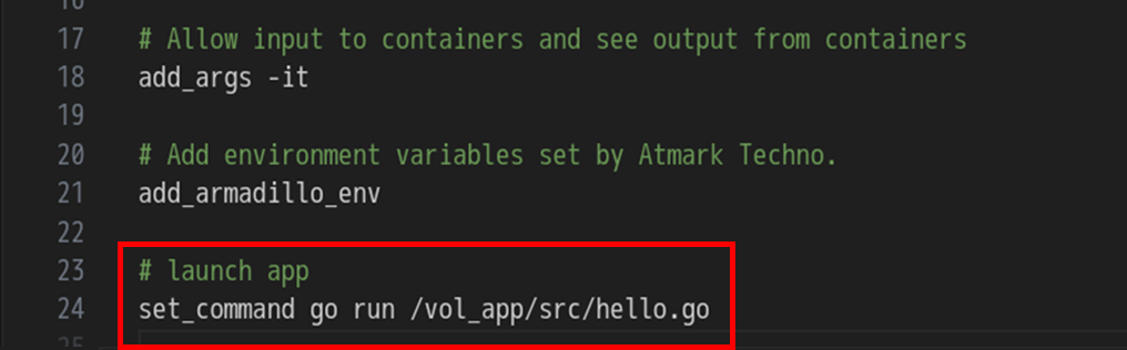

3.app.confを書き換える
デフォルトではコンテナ起動後に実行するコマンド"set_command"が、main.shを実行する様に
設定されている為、hello.goを実行する様に変更します。書き換えたら”Ctrl+S”で保存しておきます。

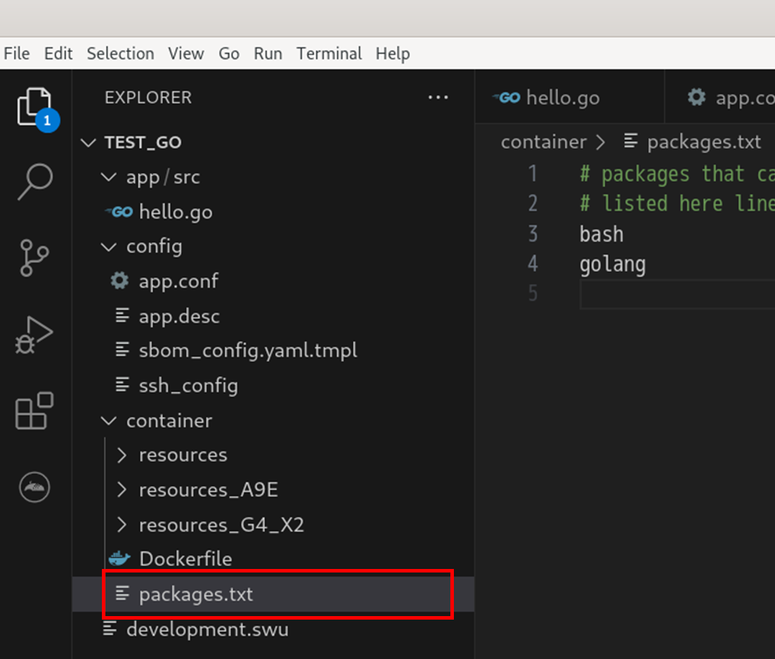

5.packages.txtにインストールするパッケージを追加する
ここではgolangのみインストールすれば良い為、packages.txtにgolangを追加します。

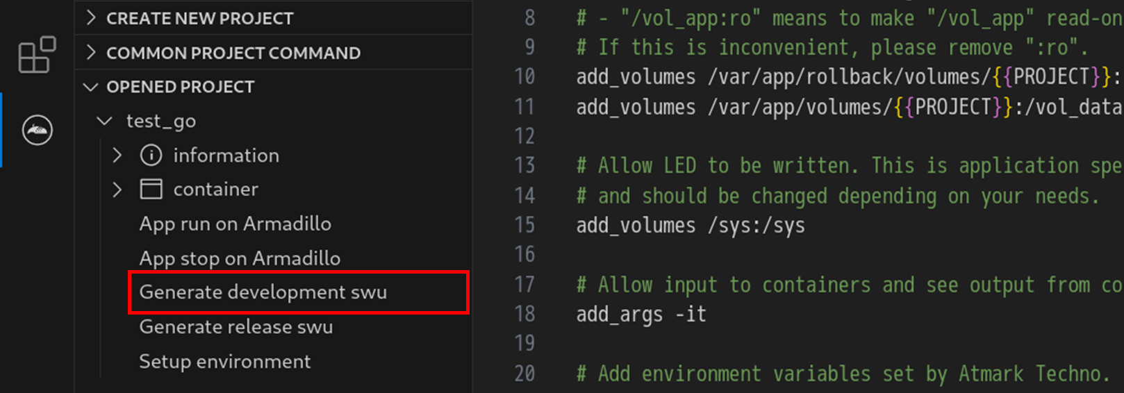

6.swuファイルを作成し、Armadilloにインストールする

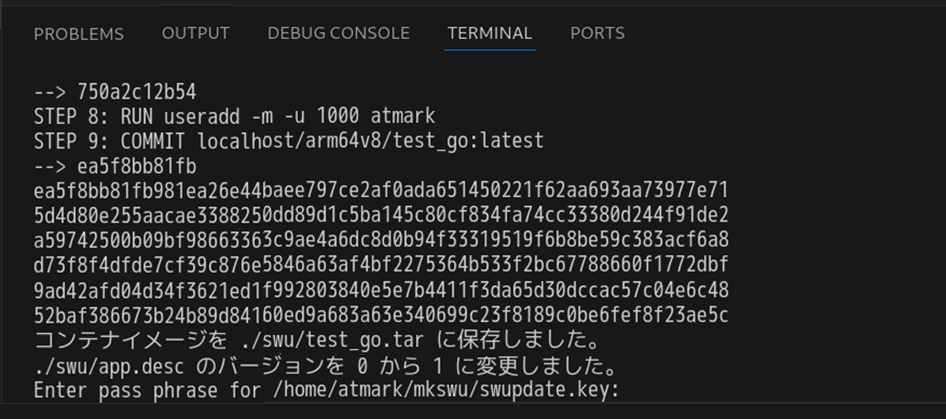

下記Generate development swuを実行してswuファイルを作成します。
途中下記の様に署名のパスワードを聞かれますので、initial_setup.swu作成時のパスワードを入力します。
プロジェクトディレクトリ下にdevelopment.swuが作成されていますので、Armadilloにインストールします。

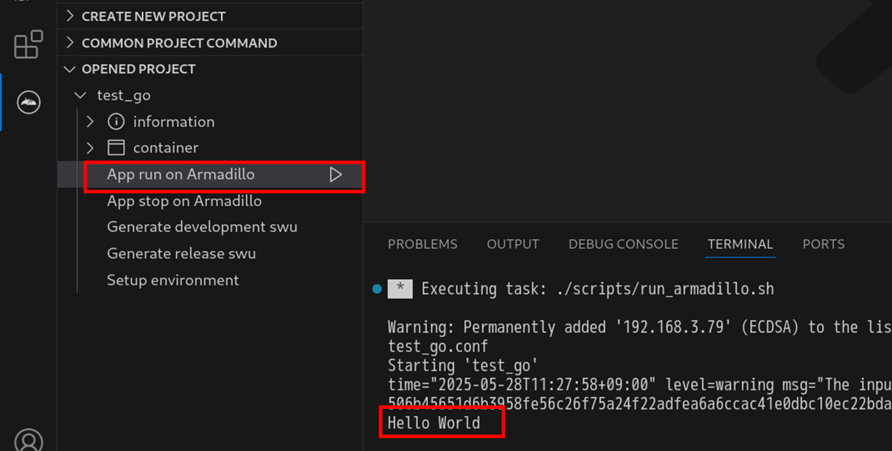

7.動作確認・デバッグを行う
インストールが完了したら、Armadilloが自動で再起動します。
再起動後、コンテナの自動起動でhello.goが実行されますが、今回はループしない為、コンテナは終了します。
VScodeで"App run on Armadillo"を実行して再度コンテナを起動すると、VScodeのターミナルにHello Worldが
表示されます。
デバッグする際は、VScodeでソースファイルを編集し、再度"App run on Armadillo"を実行するとArmadilloに
反映されますのでデバッグがしやすくなります。
