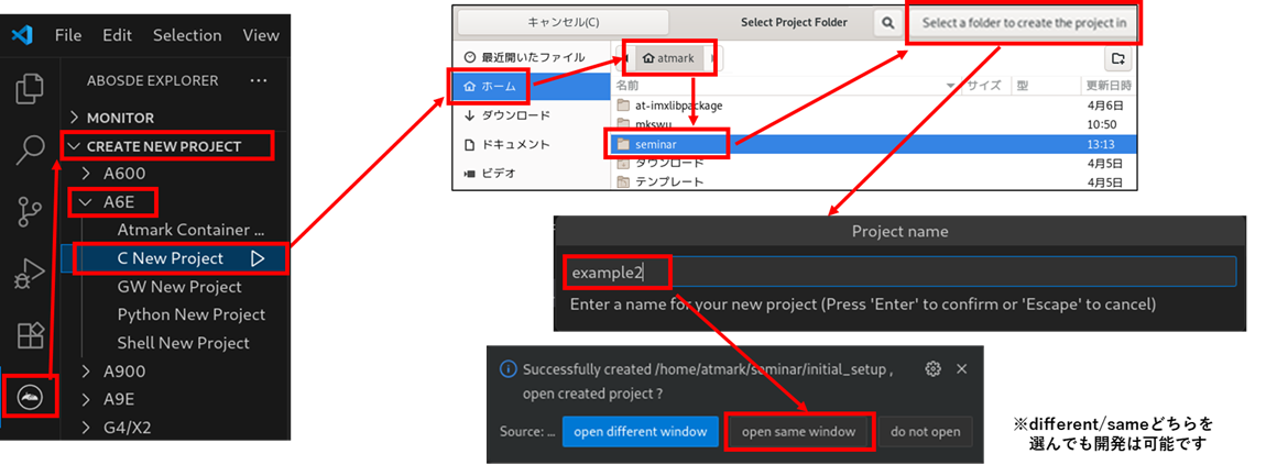

1.プロジェクト作成
C New ProjectからC言語用プロジェクトを作成します。プロジェクト名や保存先は任意で構いません。
ここではA6Eを選択していますが、製品は適宜合わせてください。

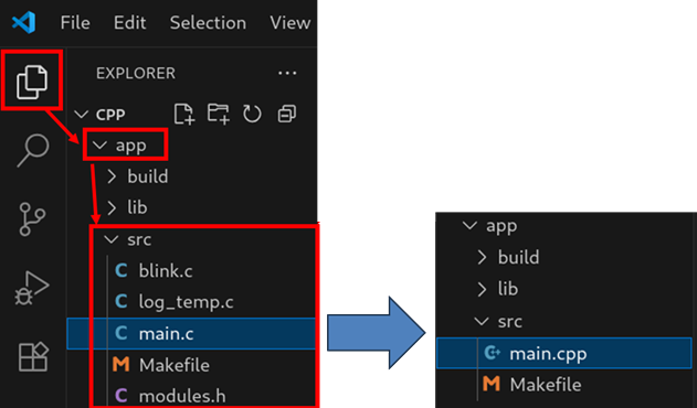

5.ソースファイルの書き換え/リネーム/削除
main.cをmain.cppにリネームし、各種ソースファイルを作成します。
不要なソースファイル、ヘッダーファイルは削除して問題ありません。
ここでは簡単な内容の為、main.cppとMakefileのみとします。

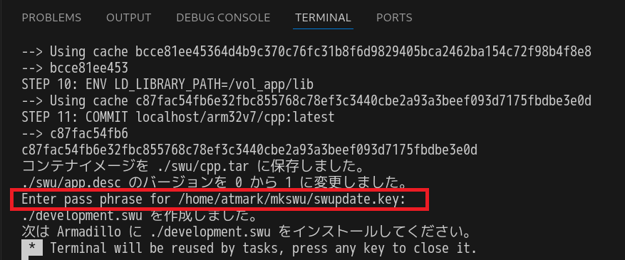

ビルドの最後に Enter pass phrase for /home/atmark/mkswu/swupdate.key: と聞かれるため、
initial_setupで決めた署名用パスワードを入力してビルドとアップデートファイル作成が完了となります。

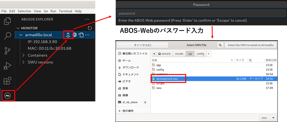

8.Armadilloに書き込み
Armadillo.localのアイコンから作成したSWUファイルをインストールします。
※ABOS WebやUSBメモリ等からでも構いません。

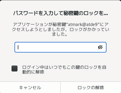

その際、初回のみ下記パスワードを求められる為、Setup environment 実行時に決めたSSH接続のパスワードを
入力します。
