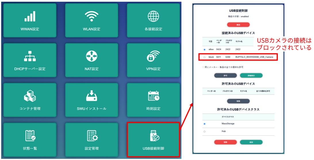

ArmadilloにUSBカメラを接続した状態で、ABOS Webの「USB接続制御」を選択して、 設定画面を開きます。
デフォルトでは、USBカメラの接続がブロックされています。

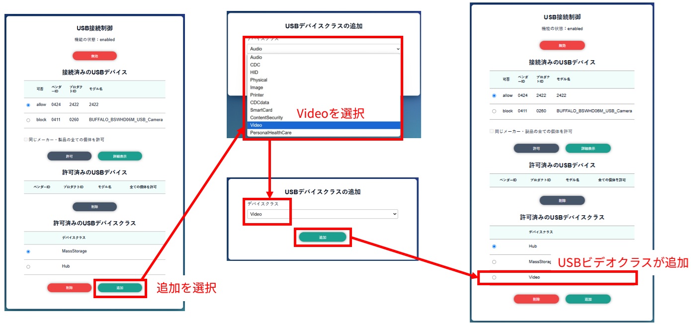

USBデバイスクラスの追加
USBデバイスクラスに、USBビデオを追加します。

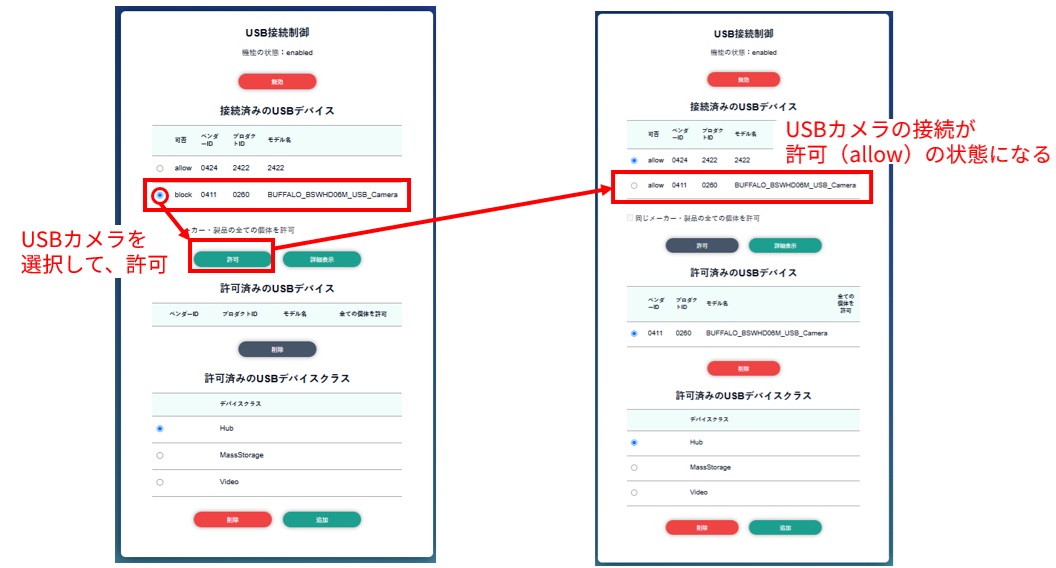

USBデバイスの接続を許可
対象のUSBカメラを選択して「許可」します。
以上で、USBカメラ(本例では「BUFFALO_BSWHD06M_USB_Camera」と認識されているデバイス)が使用できます。
