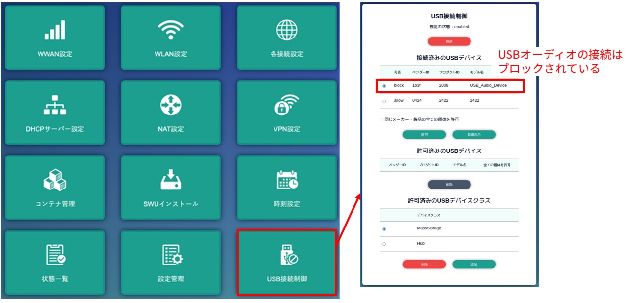

ArmadilloにUSBオーディオデバイス(※)を接続した状態で、
ABOS Webの「USB接続制御」を選択して、設定画面を開きます。
※)ここでは、USBオーディオデバイスとして、ヘッドセットを使用しています。
デフォルトでは、USBオーディオの接続がブロックされています。

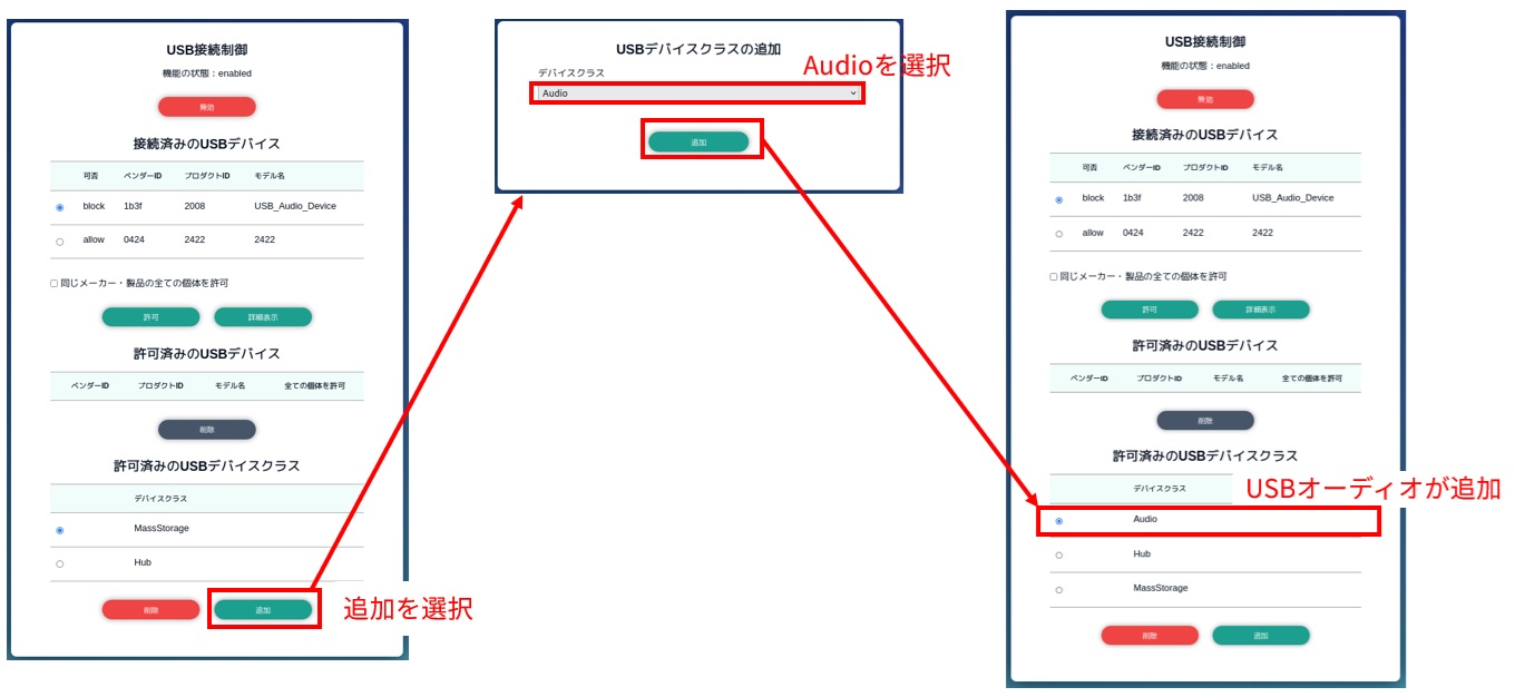

USBデバイスクラスの追加
USBデバイスクラスに、USBオーディオを追加します。

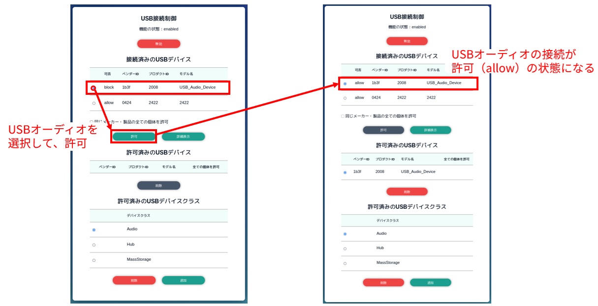

USBデバイスの接続を許可
対象のUSBオーディオを選択して「許可」します。
以上で、USBオーディオ(本例では「USB_Audio_Device」と認識されているヘッドセット)が使用できます。

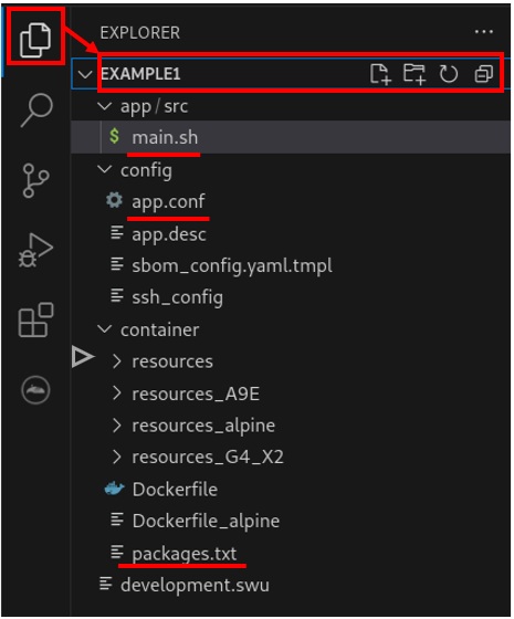

3-2. サウンドデバイスを操作可能なコンテナを生成するための設定
プロジェクト(下記、赤枠アイコンで展開した赤線のファイル)を下記の内容で書き換えます。
packages.txt
インストールするパッケージのリストにサウンドデバイス(ALSA)を操作する「alsa-utils」を含めます。
bash
alsa-utils
app.conf
コンテナでのサウンドデバイスの使用(ALSA)の許可(※)を含むコンフィギュレーションにします。
※) Armadillo-IoT ゲートウェイ G4製品マニュアル「6.2.4. コンテナ起動設定ファイルを作成する」
6.2.4.5. ホットプラグデバイスの追加
の機能を用いて、下記「add_hotplugs alsa」により許可しています。
set_image localhost/{{PROJECT}}:latest
add_volumes /var/app/rollback/volumes/{{PROJECT}}:/vol_app:ro
add_volumes /var/app/volumes/{{PROJECT}}:/vol_data
# Allow sound device
add_hotplugs alsa
# Allow input to containers and see output from containers
add_args -it
# Add environment variables set by Atmark Techno.
set_command bash /vol_app/src/main.sh
main.sh
まずは、サウンドデバイスのカード番号を確認する(※)だけのスクリプトにします。
※)「arecord -l」で確認します。
#!/bin/bash
arecord -l
sleep infinity

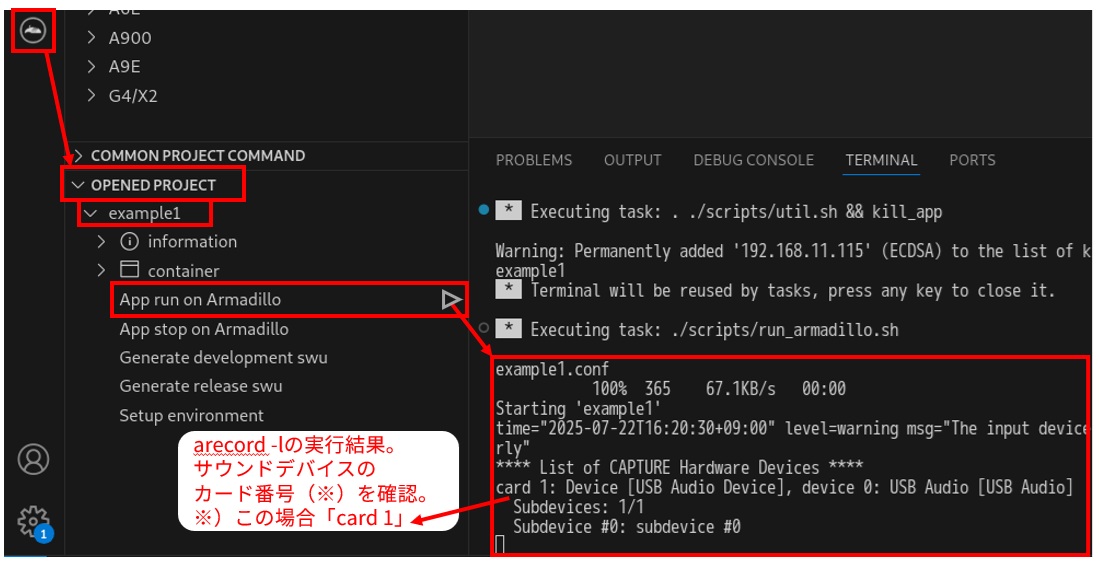

3-3. 録音、再生で使用するサウンドデバイスのカード番号の確認
「example1」プロジェクトが開いている状態(上記手順実行直後のまま)で、
Armadillo Base OS:アプリケーションの作り方 「6.デバッグ実行(任意)」に記載の通り、下記を実行します。
 1.App stop on Armadillo でコンテナを停止
 2.App run on Armadillo でコンテナを起動
App run on Armadillo を実行するとVScodeのコンソールにログが表示されます。
上記のログより、ここで使用しているサウンドデバイス(ヘッドセット)のカード番号が「1」 であることが確認できます。

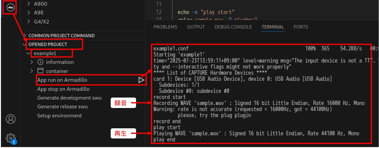

録音、再生の確認
App run on Armadillo を実行すると、上記で書き換えたmain.shが実行され、
30秒録音→5秒スリープ→録音した音声を再生→5秒スリープ、を繰り返します。
また、VScodeのコンソールは、下記のようにログが表示されます。
ここでは、ヘッドセットで録音、再生を繰り返す例になってますが、
異なるデバイス(マイク/スピーカー等)、異なる用途(録音のみ/再生のみ)などの場合、
main.shの「サウンドデバイスのカード番号」「arecord」「aplay」の設定等は、適宜アレンジしてください。
