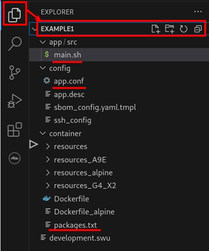

3-2. サウンドデバイスを操作可能なコンテナを生成するための設定
プロジェクト(下記、赤枠アイコンで展開した赤線のディレクトリ/ファイル)を下記の内容で書き換えます。
packages.txt
インストールするパッケージのリストにサウンドデバイス(ALSA)を操作する「alsa-utils」と
mp3の再生に対応した「mplayer」を含めます。
bash
alsa-utils
mplayer
app.conf
コンテナでのサウンドデバイスの使用(ALSA)の許可(※)を含むコンフィギュレーションにします。
※) Armadillo-IoT ゲートウェイ G4製品マニュアル「6.2.4. コンテナ起動設定ファイルを作成する」
6.2.4.5. ホットプラグデバイスの追加
の機能を用いて、下記「add_hotplugs alsa」により許可しています。
set_image localhost/{{PROJECT}}:latest
add_volumes /var/app/rollback/volumes/{{PROJECT}}:/vol_app:ro
add_volumes /var/app/volumes/{{PROJECT}}:/vol_data
# Allow sound device
add_hotplugs alsa
# Allow input to containers and see output from containers
add_args -it
# Add environment variables set by Atmark Techno.
set_command bash /vol_app/src/main.sh
main.sh

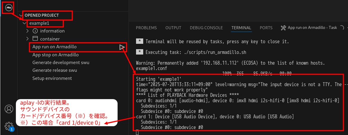

3-3. オーディオ再生するサウンドデバイスのカード番号の確認
「example1」プロジェクトが開いている状態(上記手順実行直後のまま)で、
Armadillo Base OS:アプリケーションの作り方 「6.デバッグ実行(任意)」に記載の通り、下記を実行します。
 1.App stop on Armadillo でコンテナを停止
 2.App run on Armadillo でコンテナを起動
App run on Armadillo を実行するとVScodeのコンソールにログが表示されます。
上記のログより、ここで使用しているサウンドデバイス(USBオーディオ)のカード番号が「1」、 デバイス番号が「0」
であることが確認できます。

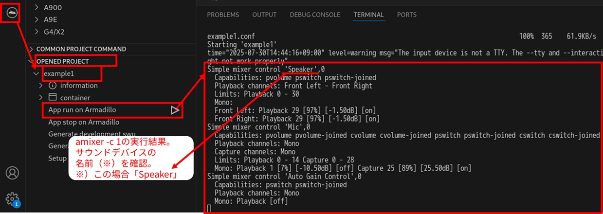

3-4. サウンドデバイスの情報の確認
main.sh
サウンドデバイスのカード番号(上記で確認した「1」)の情報を確認(※)するスクリプトにします。
※)「amixer -c 1」でカード番号「1」の情報を確認します。
#!/bin/bash
#aplay -l
amixer -c 1
sleep infinity
上記のログより、ここで使用しているサウンドデバイス(USBオーディオ)の情報(※)が確認できます。
※)後述の手順で、ここで確認したサウンドデバイスの名前「Speaker」を使用することになります。

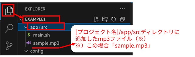

3-5. mp3ファイルを再生
app/src
ここでは、mp3ファイルを「[プロジェクト名]/app/src」(※)に置きます。
※)前述の「App run on Armadillo」実行時、Armadillo上で更新可能なディレクトリです。
 下記のように「example1/app/src」ディレクトリに、サンプルの実行ファイル「main.sh」に 加え、
  「sample.mp3」が追加がされた状態にします。
atmark@atde9:~/example1/app/src$ ls
main.sh  sample.mp3
VSCodeの画面では、「app/src」に「sample.mp3」が追加された状態で見えます。

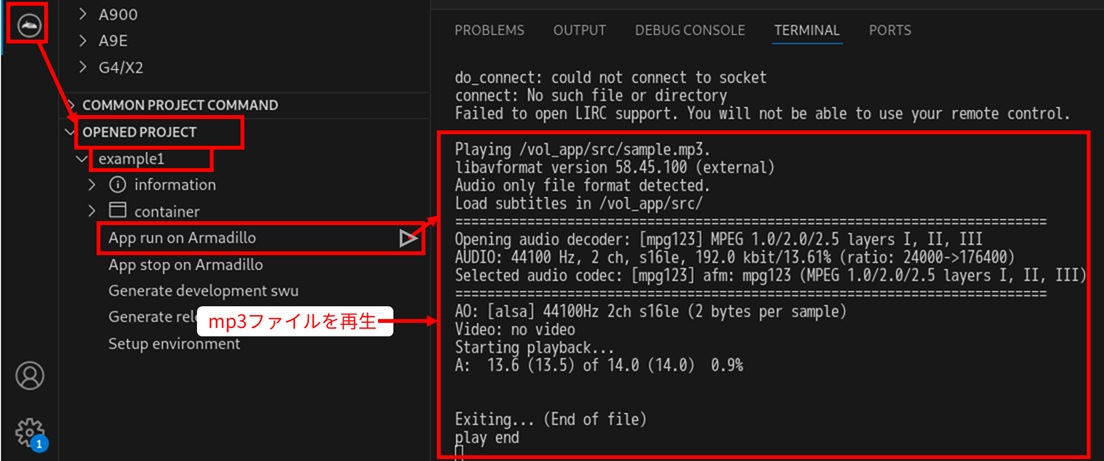

mp3ファイルの再生の確認
App run on Armadillo を実行すると、上記で書き換えたmain.shが実行され、
sample.mp3を再生→5秒スリープ、を繰り返します。
また、VScodeのコンソールは、下記のようにログが表示されます。
ここでは、サウンドデバイスにヘッドセットを使用し、mp3ファイルの再生を繰り返す例になってますが、
異なるデバイス(スピーカー等)、異なる設定(音量等)にする場合、
main.shの「サウンドデバイス」「amixer」「mplayer」の設定等は、適宜アレンジしてください。
