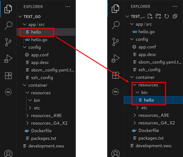

3.ビルドして作成された実行ファイルをresoucesに移動
今回はコンテナの中の/binの下に実行ファイル(hello)を移動します。
次にVScode上でファイルをドラッグして移動します。(コマンドで移動でも可)

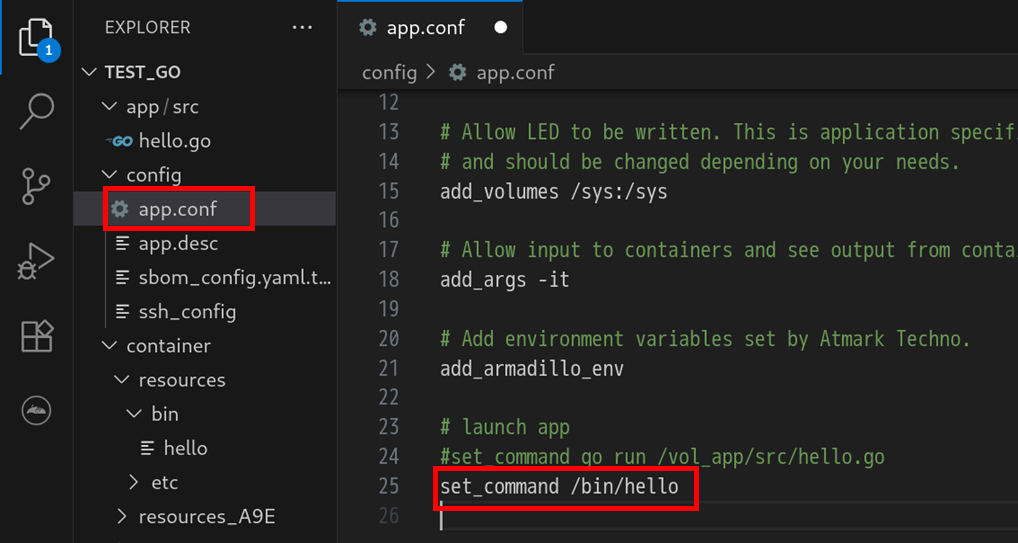

4.app.confの実行コマンドを変更する(任意)
コンテナ起動時にビルドした実行ファイルを実行する場合、app.confのset_commandを変更します。

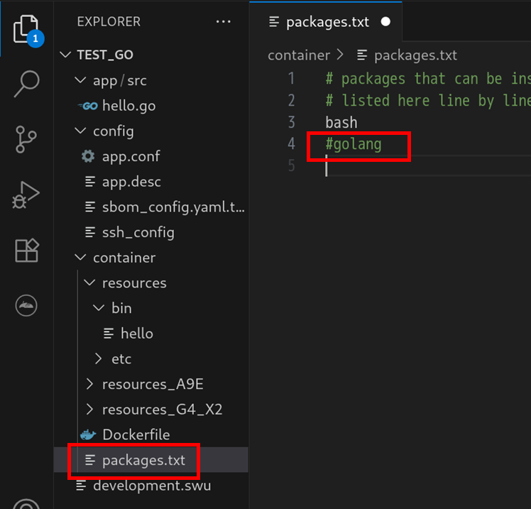

5.golangを削除する
実行ファイルが完成したら golang パッケージは不要となりますので、ビルド時にインストールしない様に
packages.txt から削除またはコメントアウトします。
