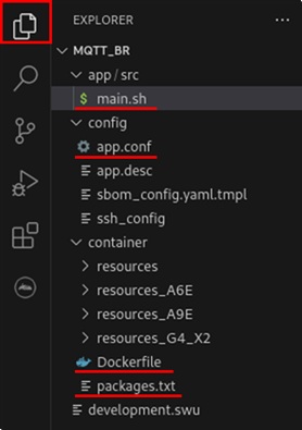

 プロジェクトの記述(下記、赤枠アイコンで展開した赤線のファイル)を書き換えます。
Dockerfile
このファイルの全体を下記の内容に書き換え、Alpine Linuxコンテナを作成するようにします。
(MQTTブローカーを動かすだけなので、軽量なAlpine Linuxを使います。)

このファイルの全体を下記の内容に書き換えます。
デフォルトで記述されている「bash」に加え、MQTTブローカーを動かすための 「mosquitto」パッケージを含めています。

app.conf
ここでは、MQTTの接続にポート番号:1883(TCP)を使うことにします。
ホストOSの1883番ポートをコンテナ内の1883番ポートに転送する記述を含むコンフィギュレーションにします。

main.sh
このファイルの全体をMQTTブローカーを起動するアプリケーション(※)に書き換えます。
※)本例の説明は後述。
