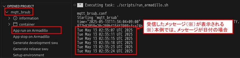

サブスクライブしたメッセージの確認方法
上記のmain.shでは、サブスクライブしたメッセージをコンテナ内のコンソールに表示しています。
そこで、 Armadillo Base OS:アプリケーションの作り方「6.デバッグ実行(任意)」の方法で
SSH接続してコンテナ内のコンソールのログを確認します。
「mqtt_sub」プロジェクトが開いている状態(手順2の直後のまま)で、
6.デバッグ実行(任意)
に記載の通り、下記を実行します。
 1.App stop on Armadillo でコンテナを停止
 2.App run on Armadillo でコンテナを起動
App run on Armadillo を実行するとVScodeのコンソールにログが表示されるようになります。
MQTTパブリッシャーがパブリッシュしたメッセージと、SSH接続したコンソールのログ(サブスクライブしたメッセージ)で、
MQTT通信できていることが確認できます。
